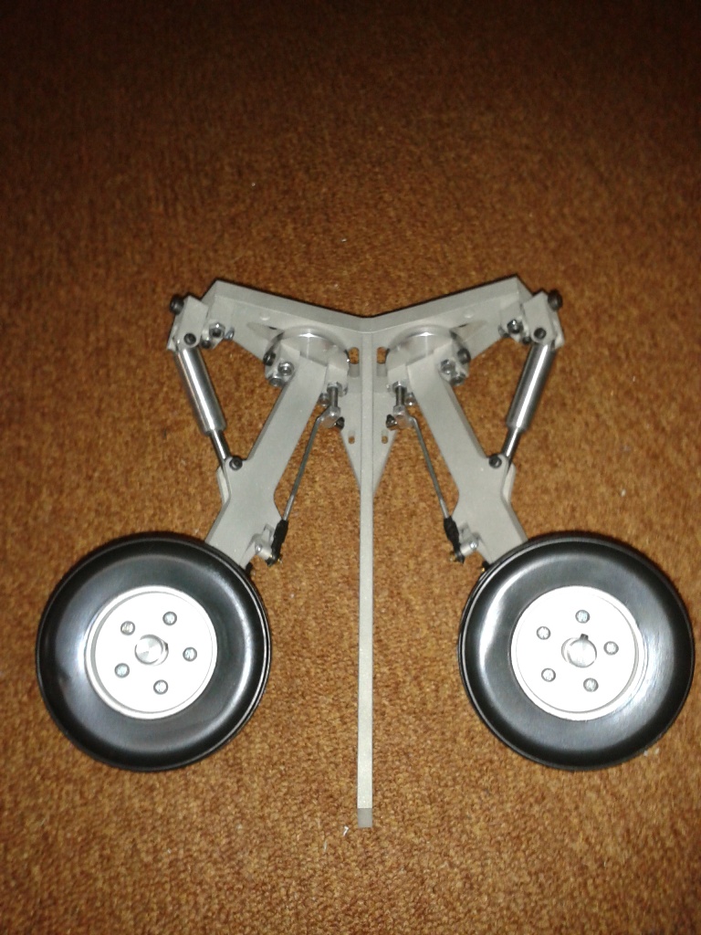

Salve a tutti, dopo un pò di tempo che ci lavoro ho deciso di aprire questo 3D che vedrà l'avanzamento lavori di 2 f104. Il piccolo è quello realizzato da Romeo Volpe, di cui ho già montato un alettone e l'elevatore con movimento su cuscinetti: zero giochi. Molto leggero, robusto e ben fatto. Il grande è...diciamo una scommessa, potrete giudicare voi dalle foto! Il modello è tutto da rivedere negli attacchi delle parti mobili, vanno creati gli sportelli in scala, i carrelli e va verniciato. E' stato costruito leggero per ventole. Per gli sportelli sono diciamo al 50%. Ma quello che vi propongo ora è il progettino su cui lavoro da un paio di mesi e, finalmente, sono riuscito a terminare stanotte. I carrelli principali! Manca qualcosa, ma il grosso è fatto. Qui sotto le foto e il confronto con le dimensioni del modello "mini" di Volpe |
15 aprile 12, 02:15 | #2 (permalink) Top |
User Data registr.: 27-02-2010 Residenza: Rimini
Messaggi: 586
Altre foto... Movimenti principali su cuscinetti, ammortizzatori con molle 8x1,5 da 20mm smorzate a grasso, foderi in alluminio e steli in acciaio con coperchio in alluminio filettato creati al tornio. Particolari adattamenti di piccole dimensioni creati con alluminio forato con trapano a colonna e filettati, leveraggi su uniball con astine filettate e piegate. Telaio principale, gambe e levette progettate al cad per taglio cnc e realizzate con macchina fresatrice e tornio professionale. Per gli avanzamenti sarò un pò lento, mi scuso in anticipo, ma devo portare avanti anche lo studio... |
