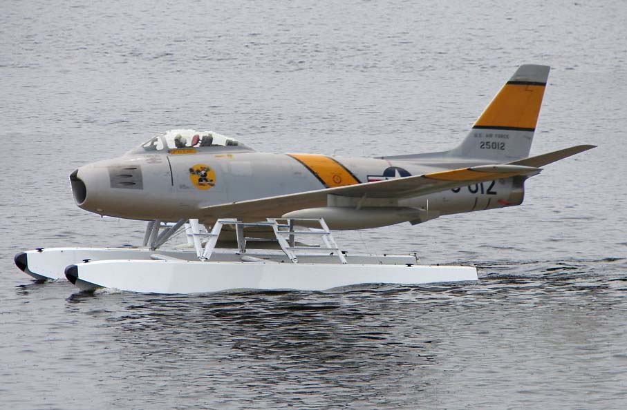

Immagini: 5
potrei metterci i galleggianti però

Oddio, cheddolore, che ddoloreeeeeee

ecco, l'ho ammazzato
