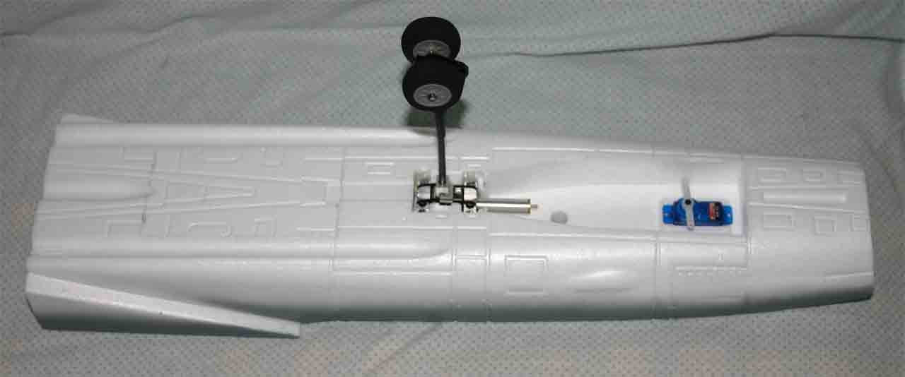

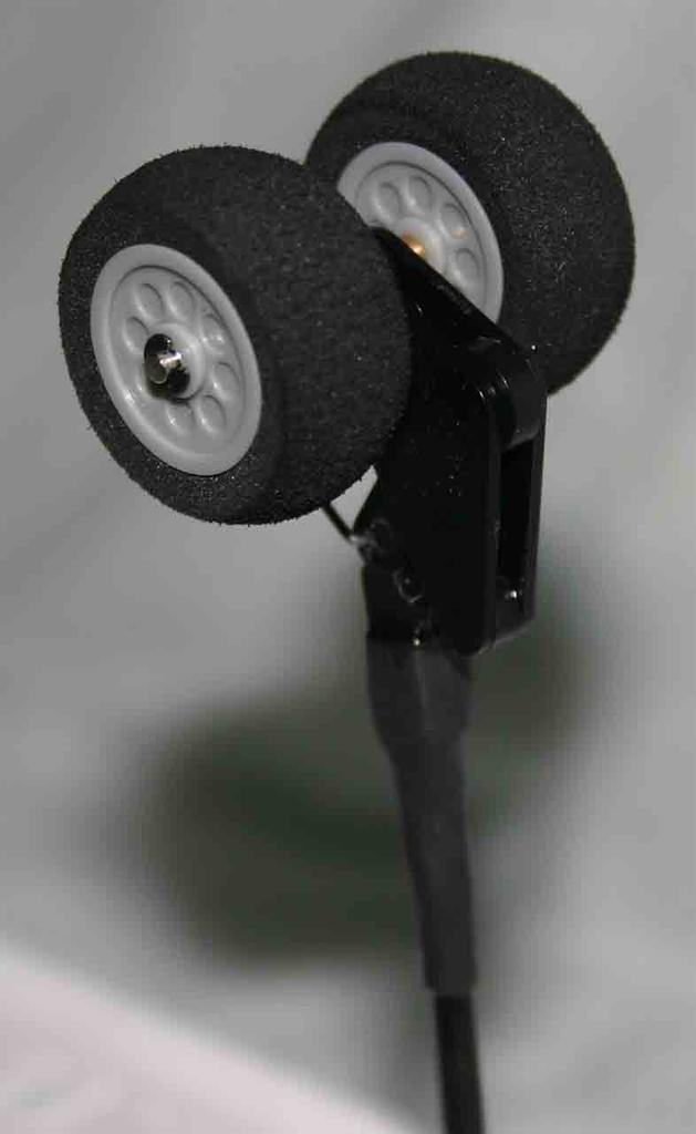

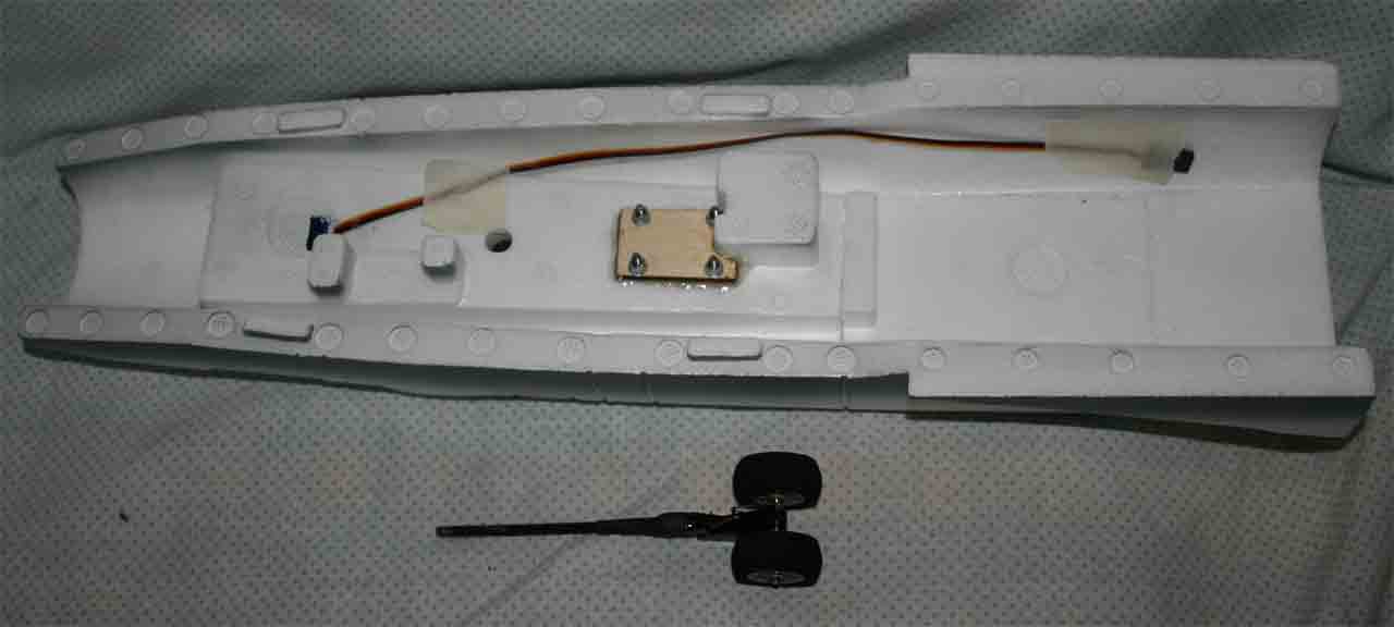

carrello anteriore
ecco iniziato l'assemblaggio del carrello anteriore, vista la fragilità del supportino ammortizzato (molti americani l'anno rotto al primo atterraggio) l'ho fasciato con uno spezzone di calza di carbonio imbevuto di resina e poi schiacciato con termoretraibile.
da notare la bellezza del carrellino retrattile pneumatico, sono fatti così bene che mi è sembrato quasi un delitto montarli, devo dire che sti cinesini sanno lavorare veramente bene. naturalmente il kit dei carrelli l'ho acquistato a parte dal mio cinesino di fiducia.
1). Mini Air Retracts System for all Small Plane
