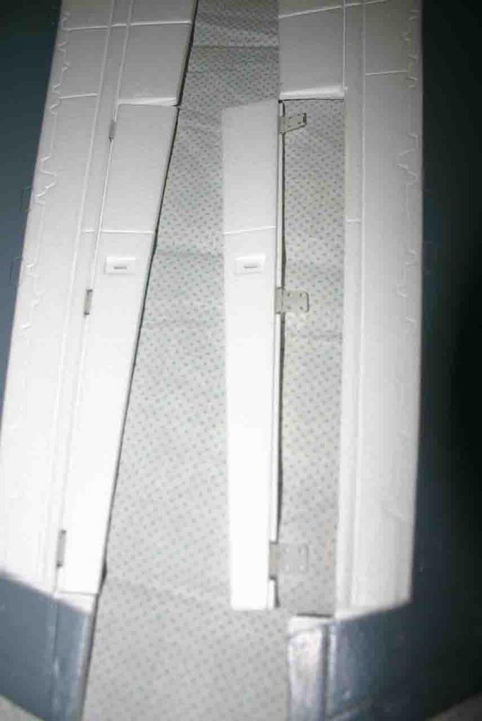

Altri dettagli modifica ala e creazione alettoni
con queste foto potete vedere la modifica fatta per la creazione degli alettoni.
in realtà molti americani hanno lasciato le ali (nonostante siano predisposte per il taglio degli alettoni e la presenza dell'alloggiamento del servo nell'ala) senza gli alettoni e utilizzando la funzione taileroni per far volare il modello.
io ritengo che facciano molto comodo e penso che utilizzerò gli alettoni e farò una miscelazione in più aggiungendo il comando della deriva (mancante sul kit) sul piano di coda in maniera da avere i taileroni comandando con il cabra e la deriva e in più gli alettoni, così dovrei avere più manovrabilità.
