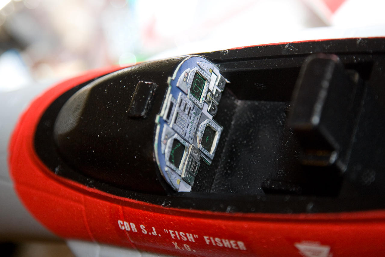

Ho deciso di personalizzarlo e sono partito dal cockpit cercando di riprodurre il cruscotto rendendolo più o meno tridimensionale... e questo è quello che ne è uscito
