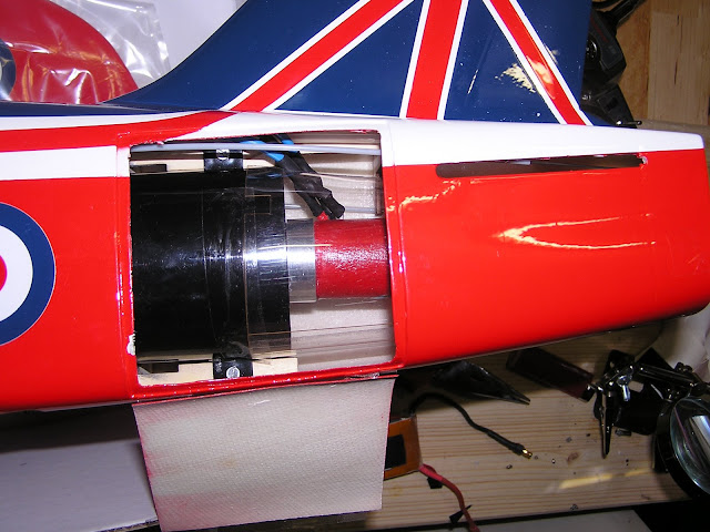

Intanto ecco l'HET nel suo buco: il tubo di outlet è tutto storto solo perché è appoggiato provvisoriamente tanto per far la foto
L'inquietante ocarina made by masali...
(lo so, devo sistemare il tubo, domani lo faccio)

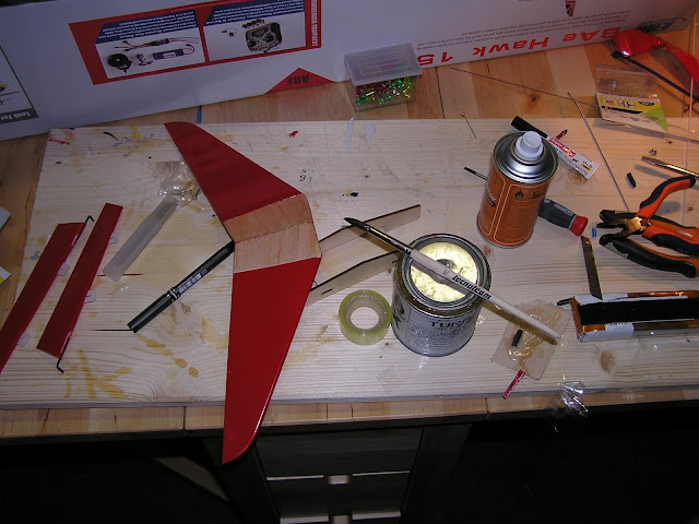

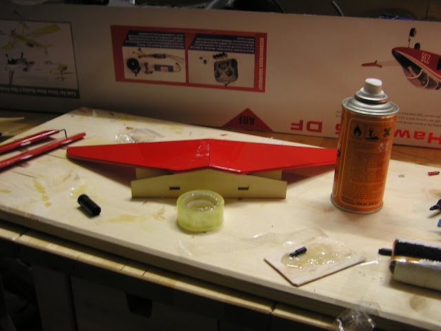

E si passa al profondità: molto bello lo scaletto che serve solamente per incollare con la giusta angolazione le due metà del quota e NON deve ssere installato nel modello.
Poi si verifica che il profondità sia dritto, si pela il termoretraibile e lo si incolla con un pò di epossidica. Non volendo lasciare balsa nudo esposto alle intemperie, la parte pelata l'ho verniciata con un pò di turapori alla nitro.

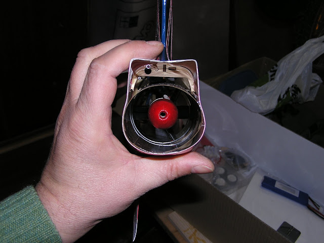

Ecco la ventola vista davanti; si noti sulla destra il regolatore, messo in una posizione dove non avrà certo problemi di surriscaldamento.
