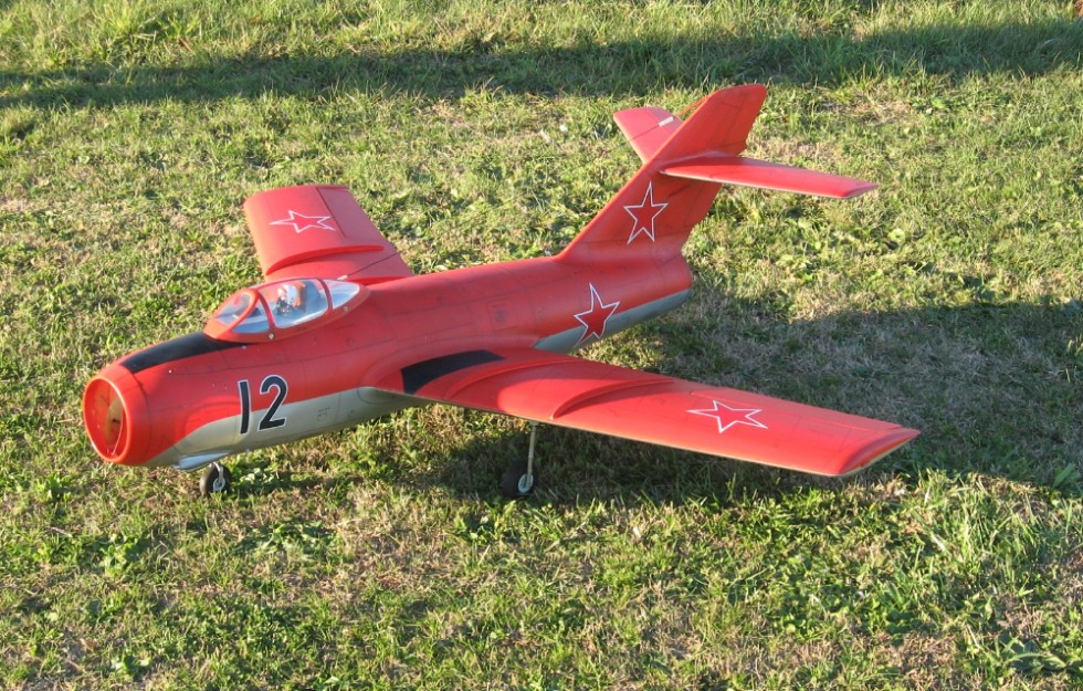

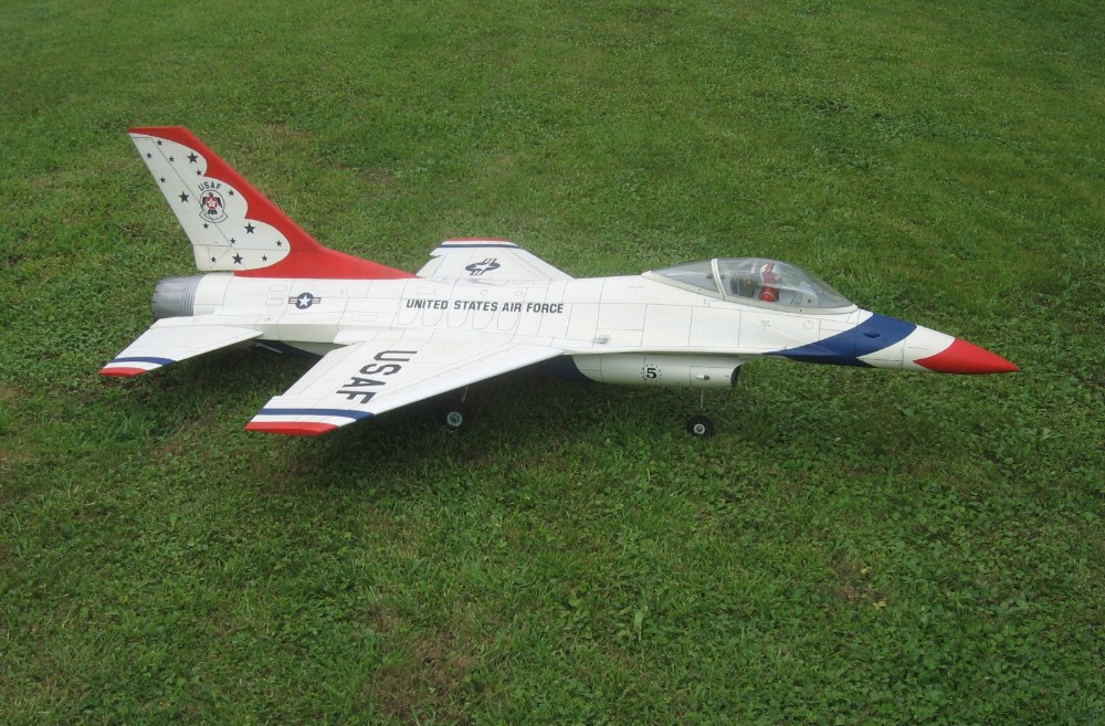

Qualche foto di jet a ventola....
Allegato 85618 Allegato 85619
2M86 27 novembre 08 11:27
L'F16 è quello Gleichauf, un kit fantastico che si monta in pochissimo tempo.
Il MiG15 è quello della Byron.
Sulla questione ali, io sul MiG ed anche sul Bullet Byron ho preso le dime e le ho rifatte rivestendole di balsa da 1mm e modelspan.
L'unica altra soluzione possibile è di montare quelle oriiginali è fibrarle sottovuoto, altrimenti se devi stuccare troppo ti vengono pesanti.
L'F16 pesa 5,3Kg, il MiG15 5,0Kg, entrambi con la Byron e 105 Fan.
