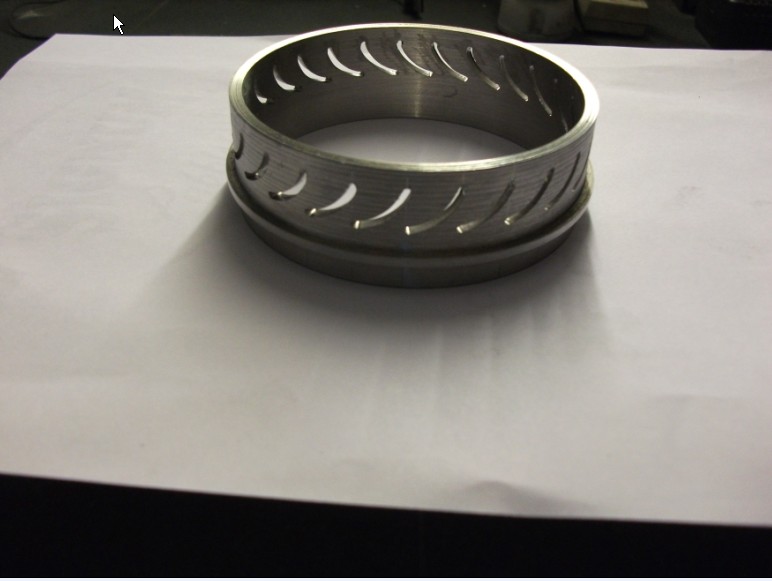

Ciao deo, certo che mi ricordo purtroppo la nostra pista non é ancora idonea x volare a turbina troppa giaia sulla pista,in un collaudo delle pietroline mi scheggiarono il compressore cosi ho deciso che i collaudi li faccio fuori,nei ritagli di tempo mi dedico alla costruzzione ,nel frattempo vi mostro altri pezzi del secondo prototipo. le foto che vi mostro sono dello statore posteriore ,ricavato da due anelli in acciaio inox 316 mentre le palette mi sono state regalate in aereoporto,naturalmente materiale in disuso, nei cerchi ho creato delle asole x linserimento delle palette come da foto,naturalmente le palette sono state modificate nella parte centrale cioé rastremate, per la saldatuta delle stesse ho preparato una dima di centraggio il tutto saldato a tig come da foto

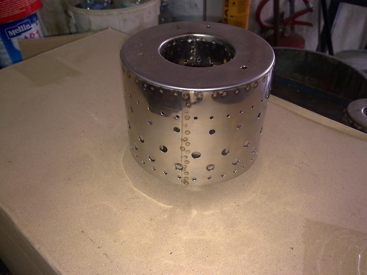

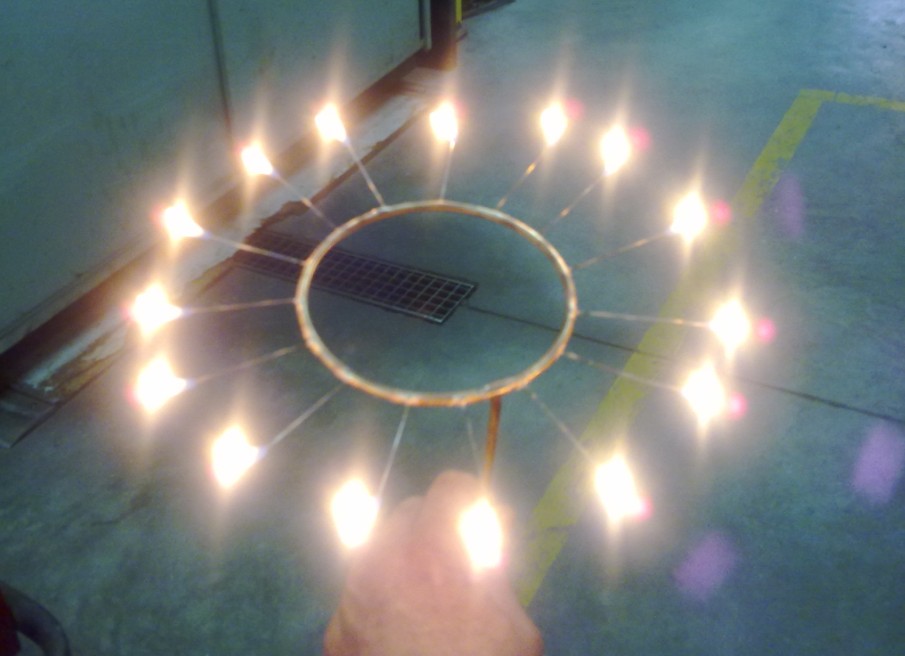

Salve a tutti,approfittando di qualche giorno di ferie ho ripreso a fare qualcosina del nuovo prototipo , ho realizzato camera di combustione con relativi stick ,il lamierino della camera ho utilizzato inox 316 spessore 0.5 , la culatta anteriore lamierino 0,6 culatta posteriore ricavata dal pieno inox 316, x il kerosene ho utilizzato 15 tubicini inox diametro esterno 0,7 diametro interno 0,5, mentre x il gas 5 tubicini diametro esterno 1 mm diametro interno 0,7 allego qualche foto dei pezzi della camera prima e dopo l'ssemblaggio.
