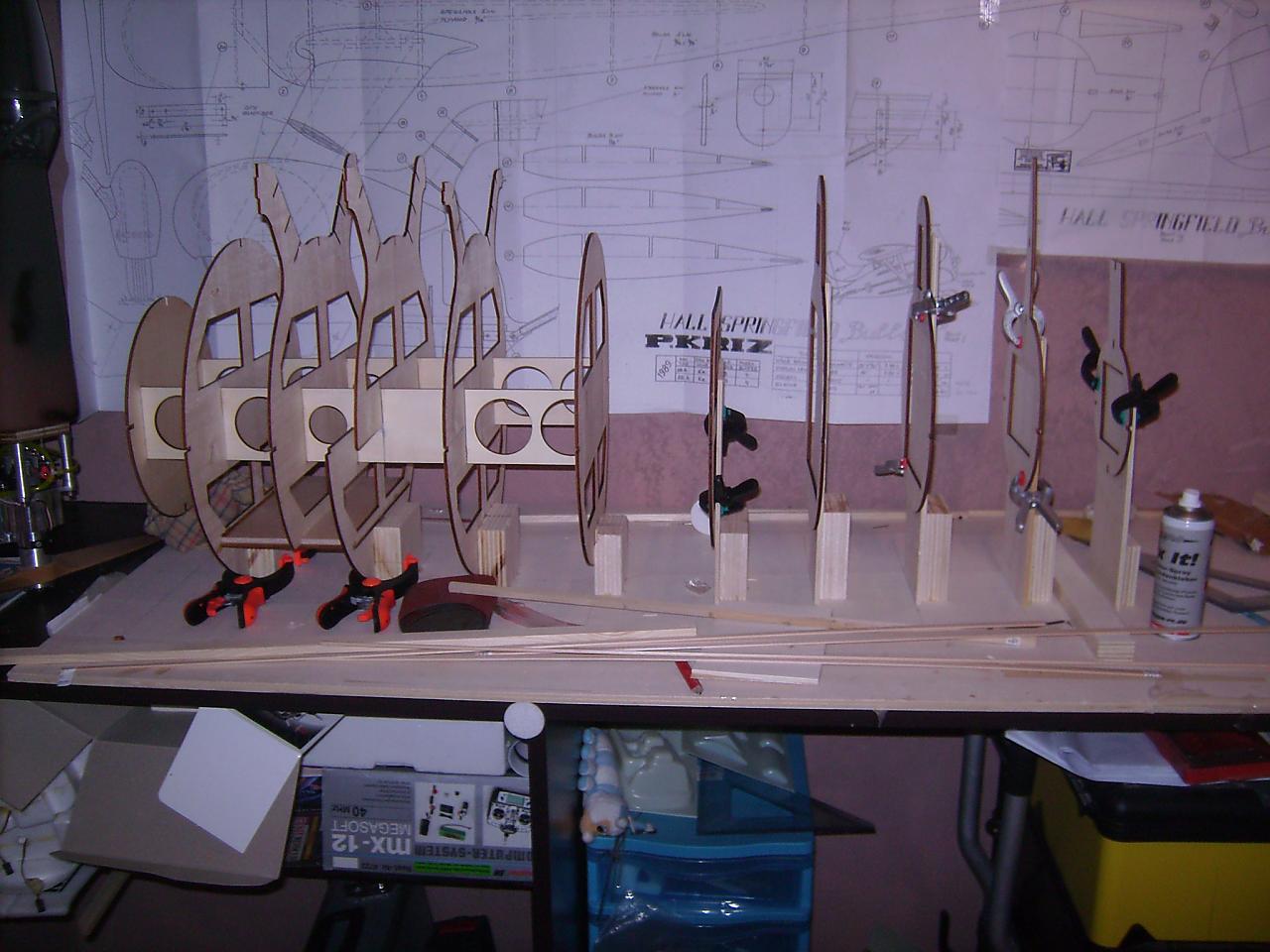

dati tecnici del modello fusoliera 1.70 apertura alare 2.50 pezzi tagliati a cnc laser da Easy Cnc - Servizi CNC per modellismo Taglio Laser e Tradizionale
Sono una marea di pezzi oggi che non lavoro ho deciso di mettermi a fare qualcosa inizio a mandarvi alcune foto del materiale e poi al seguito le fasi di costruzione un saluto encio

vi invio ancora delle nuove foto della costruzione del modello dove sono arrivato fino ad ora.ho costruito una sorta di "scaletto" e per ora il modello e solo puntato con del ciano e sto provando i vari incastri che sono perfetti.accetto consigli.

Come unico consiglio ti dico subito di non usare ciano nelle parti tagliate al laser,
perchè in quella zona il legno non è più poroso,
usa l' alifatica....
ciao.

si infatti la ciano mi serve solo x bloccare giusto qua e la per vedere impostare il modello poi uso l'alifatica per l'incollaggio definitivo

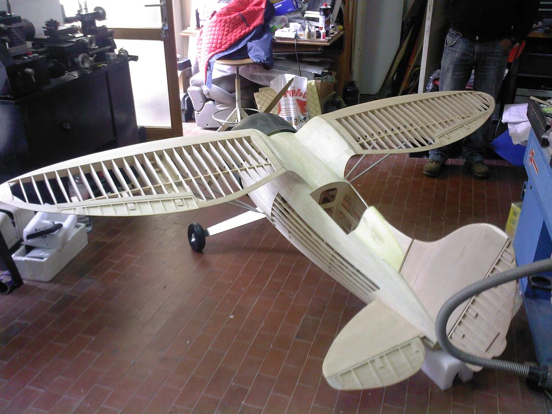

Hall springfield bulldog
Mi sa che l' finito prima io.......stesse misure ma diverso pregetto, ora vola con un 7cilindri Seidel 250 benzina, forse ho esagerato, ma un racer è fatto per correre, hai scelto una bella gatta da pelare......
... ... la mattina mi devo svegliare presto....
... la notte ho bisogno di dormire...., non si fa' così!
a parte gli scherzi... bellissimo...
perchè dici "hai scelto una bella gatta da pelare"?
