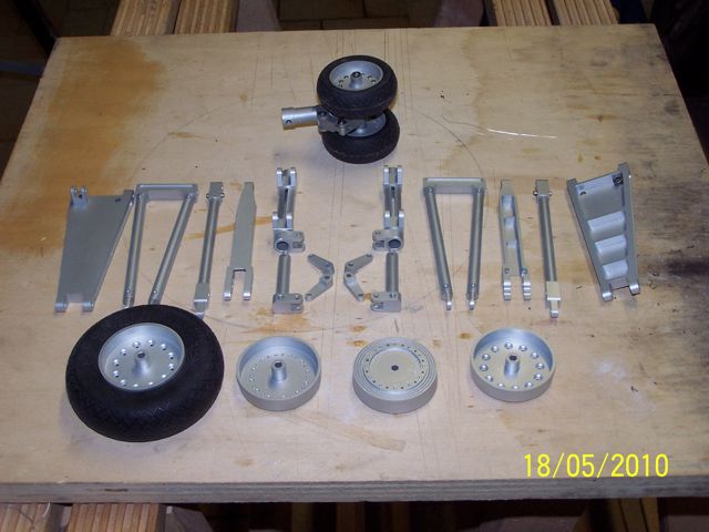

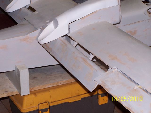

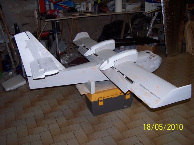

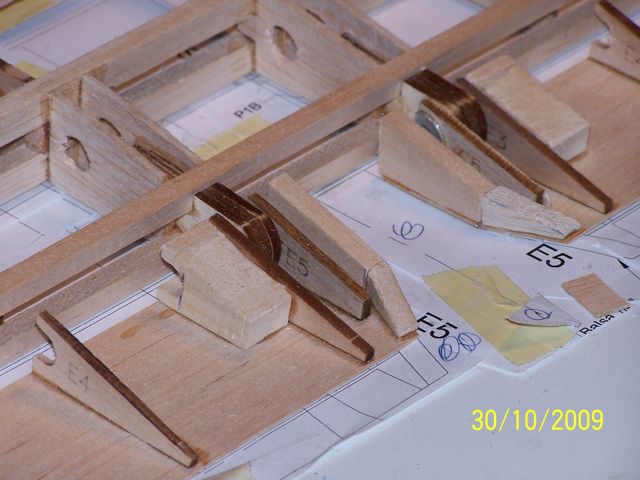

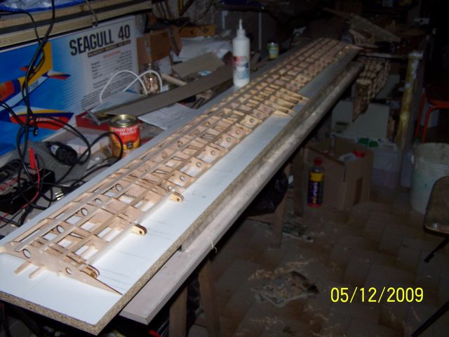

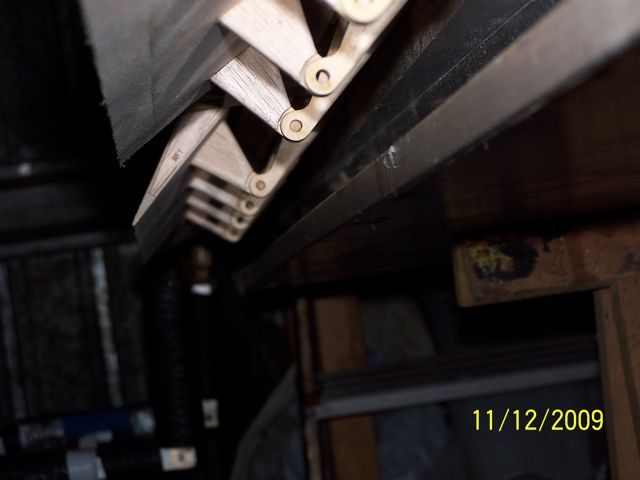

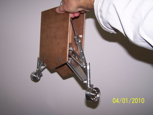

Iniziato da quasi un anno vi lascio alcune foto dell'ultima nostra fatica
Caratteristiche tecniche:
-AP. ALARE: 2050mm
-Carrello retrattili pneumatici in ergal autocostruiti
-Doppio serbatoio con sgancio acqua pneumatico da 1.6L
-Impianto luci

.........ci mostri le foto a giochi fatti?
Sei pregato di ricominciare dall'inizio documentando con foto e relative didascalie
Scherzi a parte ottimo lavoro e mani d'oro
Il carrello lo hai costruito tu?

Beh a giochi fatti non proprio visto che manca ancora un bel po di lavoro.
Proprio oggi ad Ozzano abbiamo acquistato la motorizzazione due dualsky da 1250 w.
Dalla prossima settimana inizieremo le prove di trazione con la quadripala.
Il carrello lo ho progettato e costruito interamente mio papa.
Ha tre pistoni pneumatici due per il sollevamento dei carrelli ed uno per lo sgancio del puntone.
Ovviamente sarà predisposto con due serbatoi da 600cc per lo sgancio dell'acqua.

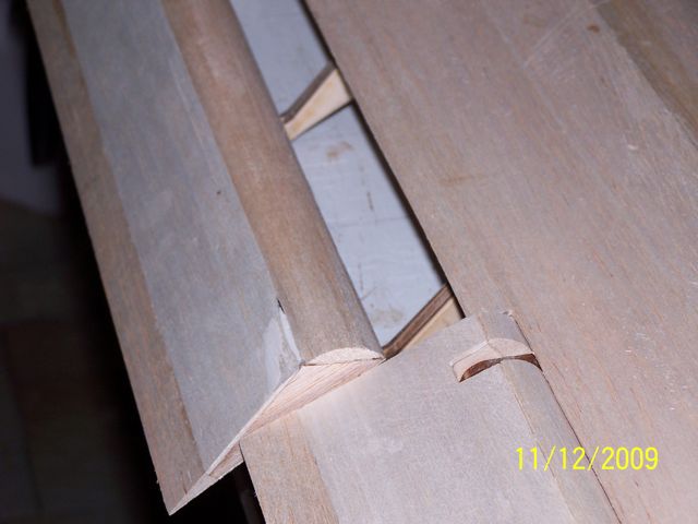

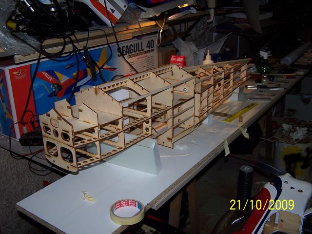

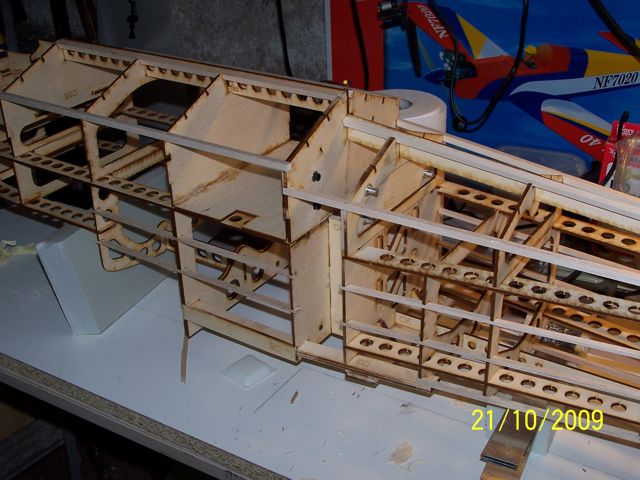

Vi posto qualche altra foto di quando era un po più "acerbo"

scusami hai qualche foto del serbatoio e soprattuttodel sistema per lo scancio?
