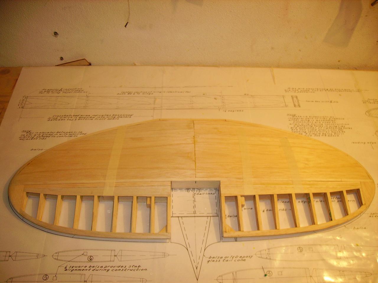

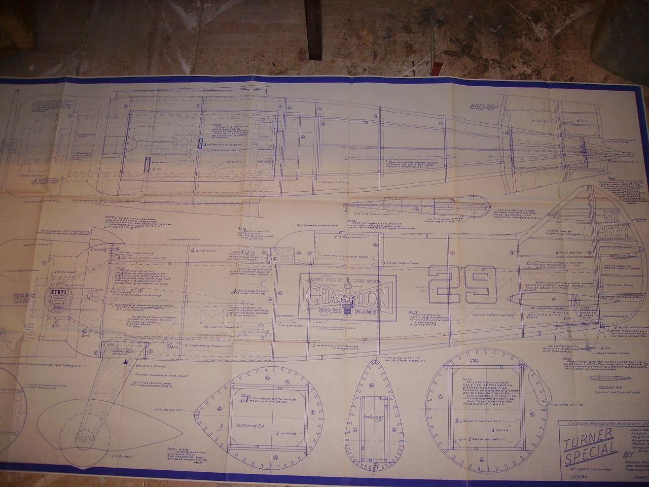

Con l'anno nuovo mi sono messo sotto (con calma) con la costruzzione del mio modello nuovo. Si tratta del Turner Special è un Short Kit di Wendel Hosteter con un' apertura alare di 215 cm.
Parto dalla fine........... postando le foto del modello come dovrebbe essere tra non so quanto
ciao Mav

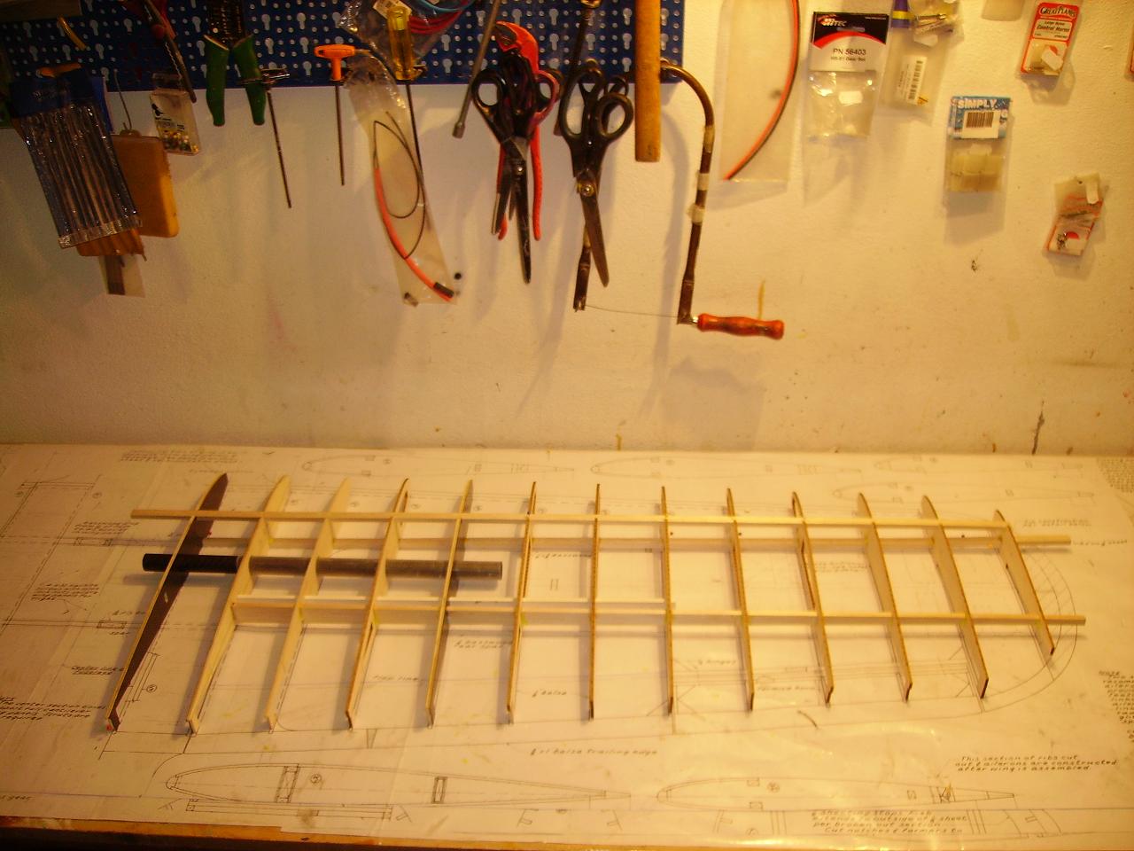

Vecchio 04 gennaio 10, 01:04   #4 (permalink)  Top
maverc
Messaggi: n/a
Turner Special
Mando qualche foto del lavoro fatto in questi 2 gg, è una costruzzione classica centine e ordinate, roba da tarli
Ciao Mav

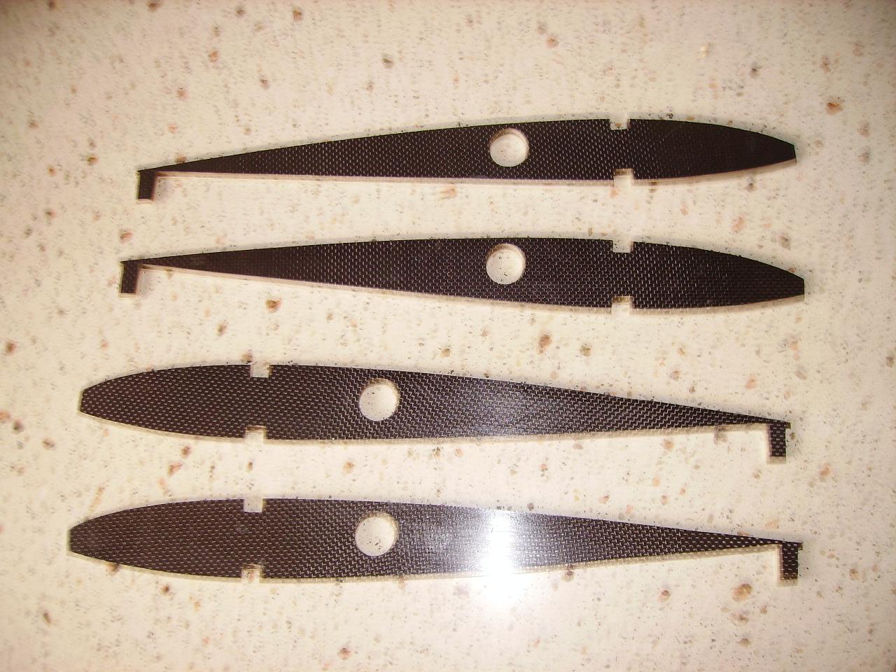

Vecchio 07 gennaio 10, 13:12   #6 (permalink)  Top
maverc
Messaggi: n/a
Caro Fabrizio sono stato 3 giorni a studiare per capire come costruire l'ala con le modifiche . Come gia detto la baionetta dell'ala ( scatolata di betulla) la sotituisco con un tubo di carbonio da 20 quindi ho rifatto le centine in pioppo e laminate con carbonio.
ciao Mav
  Rispondi citando

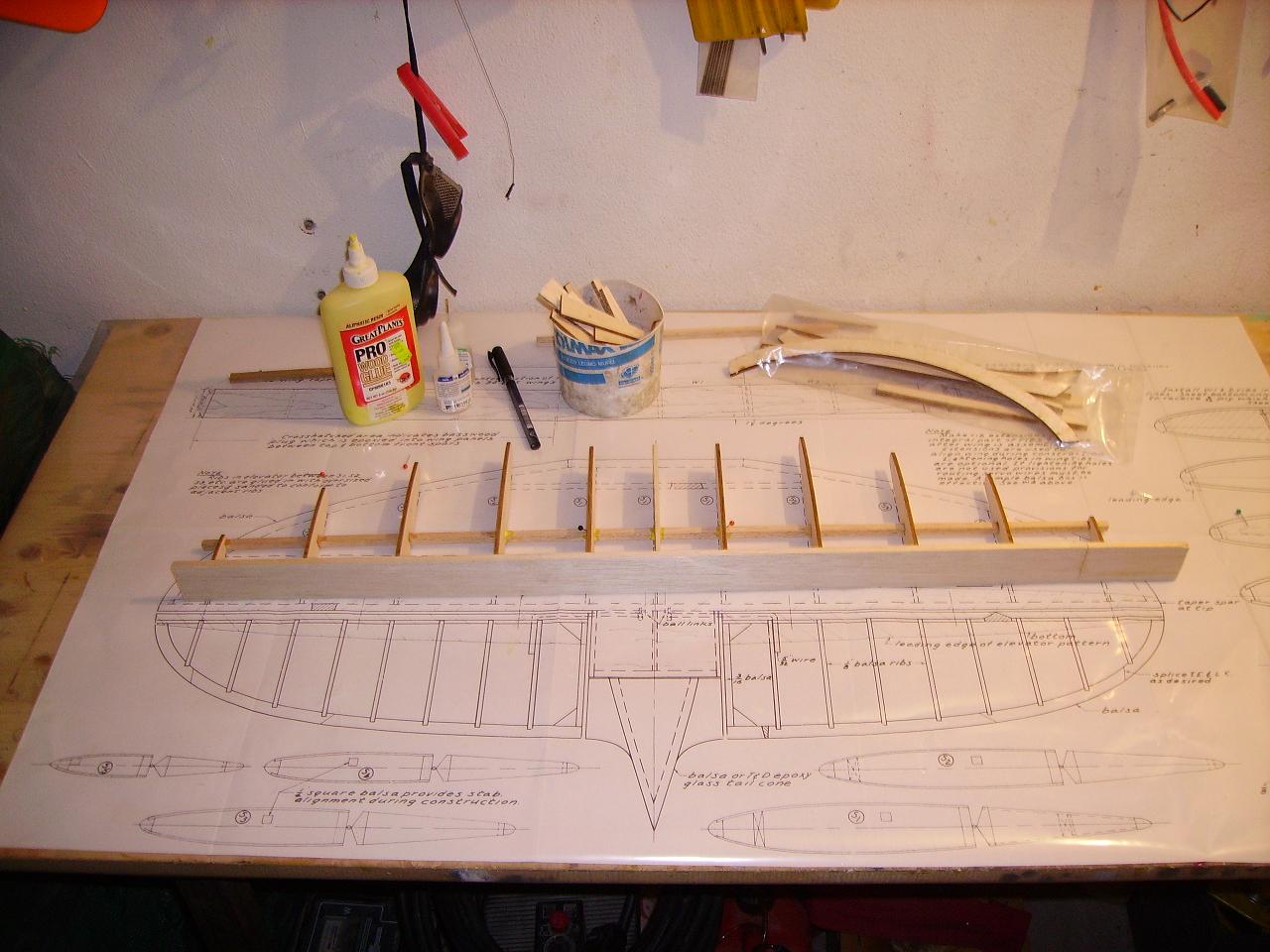

Vecchio 08 gennaio 10, 23:20   #10 (permalink)  Top
maverc
Messaggi: n/a
Per il momento ho iniziato ad incollare le centine,longheroni, e sedi per la baionetta, poi il resto segue piano piano . Per domani prevedo se tutto va bene di finire l'aletone e flap ( spero ) poi.....................boh
Ciao Mav
