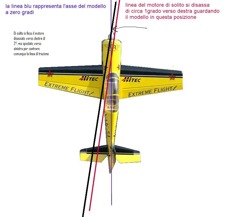

controlla questo disegno.......

Prima di modificare le istruzioni della casa costruttrice (che di solito sono corrette) verifica che l'asse del motore al livello dell'elica sia disassato di almeno 1° - ma meglio 2° almeno per i miei gusti - verso destra. Il fatto che il castello motore sia posizionato a sinistra sulla parafiamma forse è necessario per dare la giusta angolazione e per far passare l'asse del motore al centro della naca. Ciao e ... controlla tutto 2 volte!!!

guardando la parafiamma dal davanti, il castello va spostato un pò a dx per far sì che, disassando il motore a sx, la punta dell' albero (o l' ogiva per meglio dire), si trovi giusto al centro del buco della naca.

ok,batman l'osservazione di pewiter é legittima ma non basta a giustificare quel posizionamento poiché nel momento in cui posiziono naca e finti cilindri stellari l'ogiva non cade nel centro del foro di passaggio dell'asse ma sulla base di uno d ei tanti cilindr , facendo riferimento alla figura di asiatic dobbiamo immaginare che la linea blu non sia al centro della fusoliera ma spostata a sx di 2,5 sull'ordinata motore (secondo i sgni della ditta) é questo il problema .
