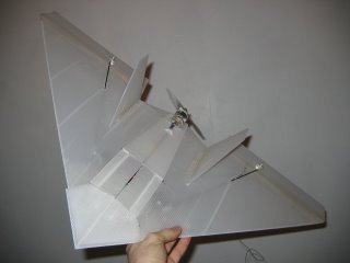

Ciao a tutti, e buongiorno...
A proposito di costruzione in polionda o coroplast, io tempo fa, circa due anni, costruii un modello tipo tuttala con questo materiale, il MUGI, che aimé, per poca esperienza non riusci mai a volare, o forse perché con lo speed400 ed un pacco da 8NiCd era un po pesantuccio.
È stata molto facile la costruzione, spiegata passo passo dal sito sotto elencato, comunque per l'incollaggio usai della colla spray, quella Bison, qualche pezzo di nastro fibrato qua e la e via...
Questo è il link dove ho preso progetto ed info
http://mugi.co.uk/index.php
Questo tizio o vende anche in kit ma penso che non sia molto conveniente..
http://camisoleairlines.blogspot.com/search/label/Mugi
Questo è un sito francese dove spiega passo passo la costruzione
Ragazzi...ehmmm! se quacuno lo costruisce poi mi da qualche dritta per farlo volare....

ciao nicus
al mio campo ci sono 2 amici che lo hanno, il modello è molto veloce ma di difficile pilotaggio. per farlo andare bene devi usare un motore bl veloce e celle lipo, devi ridurre di molto la corsa sugli alettoni alleggerirlo e pregare.....pregare

Sulla difficolta di pilotaggio ne ero certo... anche per il motore...
Il problema piu ostico però penso sia pure il lancio non avendo una presa sul ventre è difficile da lanciare.... se mi costruissi una rampetta??
Uhmmm! aspetto unaltro pochino che mi faccio i pollici e poi si vedrà...

per l'incollaggio la maggiore tenuta la si ottiene (almeno per quello che ho sperimentato personalmente) scartavetrando la superficie e poi usando il bostik.
Per lanciarlo io su un modello simile avevo fatto una presa inferiore incollando tre striscette di polionda da 2,5 mm con lunghezze diverse, come se fossero dei gradini.

Confermo io ho fatto cosi per incollarlo, usando pero la colla spray bison.
devo provare questa opzione...
