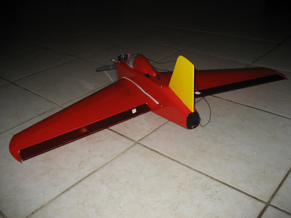

Me163 1/12 , tutto balsa, legale ACES
Ecco un autocostruito, da un progettino mio, semplice semplice, legale aces, nonstante la costruzione della fuso a scatola.
L'ala e' un semplice D-Box con centine alleggerite.
In ordine di volo pesa solo 630 grammi con un 2,5cc.
A chi interessasse il progettino, lo posso mandare GRATIS, via mail.
A chi non piacesse la fuso, ne sto disegnando una per costruzione CNC, con fresa da 1,4mm, tutta ad incastro... non appena sara' finita, l'aggiugero' al progetto libero a tutti.
Ciao..
Antonio M.

bello bello ma... il peso minimo non è 700g?
e lo scarico dovè?

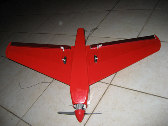

...giusta osservazione, lo scarico c'e' ma e' piccolissimo, cmq il modello in foto e' il prototipo e non destinato a gare, ho usato un motore leggerissimo russo, in alluminio-ceramica, con doppio cuscinetto a sfere (ceramiche) fa 19k-20k giri con una 7x4.
quindi praticamente un CV di potenza con 630 grammi in ODV.
Con centine non alleggerite, e/o un tipico O.S. LA, oppure mvvs, 2,5 stai sicuro sui 700 gr.

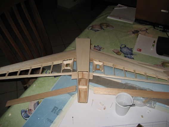

.... voglio aggiungere che questo modello non e' per fare gare... sarebbe anche legale ACES ma nessun pazzo lo userebbe contro i 3,5 cc , tipo Sturmovik che sono arme letali.
Questo invece va benissimo anche per divertirsi al campo , portarselo in giro in macchina, potrebbe volare benissimo con un semplice speed 400 in diretta, la struttura pesa solo 290 grammi, completa.
Io ho usato degli HS 85 MG sugli elevoni, e un HS 55 per il motore, ma volendo si puo' risparmiare piu' peso con dei semplice hs81 sugli elevoni...
Per ora non faccio piu' gare e quel poco di tempo che ho lo passo o a progettare, costruire qualcosina, terminare cio' che ho in cantiere, e sto costruendo un bel modello per fare foto aeree, autoprogettato tutto in cad, bimotore (2 speed 400 ridotti, oppure 2 outrunner brushless), tutto CNC, ci ho messo l'anima per progettarlo, tutto ad incastro, sarebbe quasi impossibile riprodurlo a mano.
Questo e' qualcosa che e' venuto cosi' una sera, e mi piace come vola, mi rendo conto che e' economicissimo da utilizzare per via del motore piccolo,
e' velocissimo, piu' dei combat legali ovviamente, hai presente 200 all'ora in verticale?
finora ha fatto una decina di voli e tiene bene, non so quanto durera',
ma la leggerezza lo tiene in vita. Il prossimo che faccio lo miglioro ulteriormente, piu' leggero, filante, e piu' in scala.....
