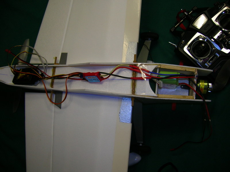

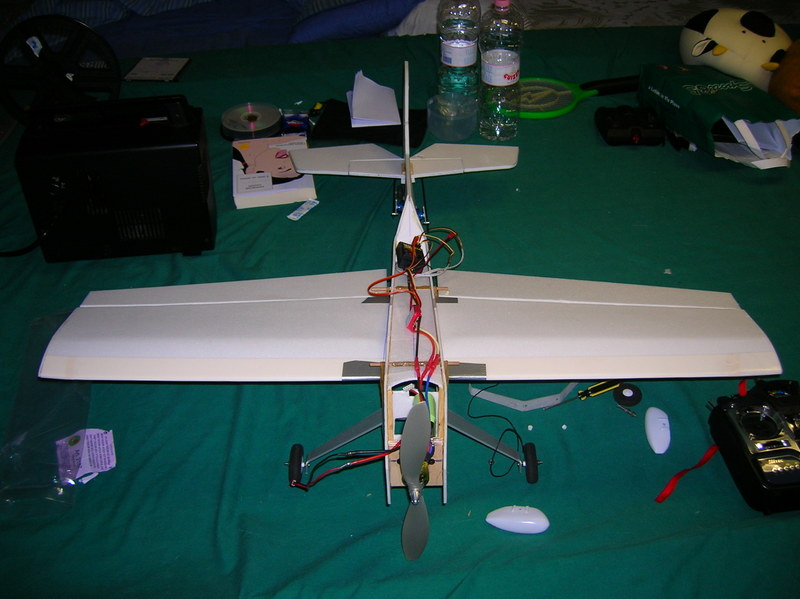

ciao a tutti!
sono di nuovo quì, dopo un piccolo periodo di sparizione...
per chi mi si ricorda un salutone, per chi mi ha dimenticato...infami!
heheheheeh
cmq sono tornato a mani piene e vi presento la mia ultima fatica, mezza copiata e mezza inventata.
spero vi piaccia!
ciao a tutti
aereo  3D-dscn2524.jpg   aereo  3D-dscn2523.jpg   aereo  3D-dscn2522.jpg   aereo  3D-dscn2521.jpg

ah motorizzazione e dimensioni.
il mezzo pesa in ODV 450g c.ca ma lo devo pesare meglio.
il motore è un robbe a 36 avvolgimenti.
elica 10*4.7
3 lipo da 1400mah
AA 1000 mm
per lunghezza fusoliera 1000mm (o poco più)
a giorni lo proverò sotto l'occhio vigile di un maestro che nel frattempo ho conosciuto!

Come fai a parlae di 3D con un profilo che al massimo assomiglia ad un pianoconvesso un pochino spigoloso?

Originalmente inviato da Limbox
ecco, grazie per l'osservazione...
il profilo è una delle cose inventate =)
praticamente sul progetto il profilo era a tavoletta ma siccome non sono capace ho pensato che un piano convesso avesse un po più di portanza pur mantenendo qualche dote 3d...
si vede che mi sono sbagliato

Originalmente inviato da andrea997
Per fare acrobazia 3D serve un profilo neutro, quindi o a tavoletta o biconvesso simmetrico, poi a seconda del tipo di modello puoi realizzare un profilo con piu o meno spessore ma l'importante è che apputo non dia portanza rispetto all'asse stesso del profilo, altrimenti il modello va dove vuole lui e sicuramente non stà come lo metti te. ovvio anche un biconvesso simmetrico con angoli di calettamento diversi da 0 genera della portanza, ma questo è fondamentale per il volo, ma quando sei in volo rettilineo non deve tirarti su il muso.
