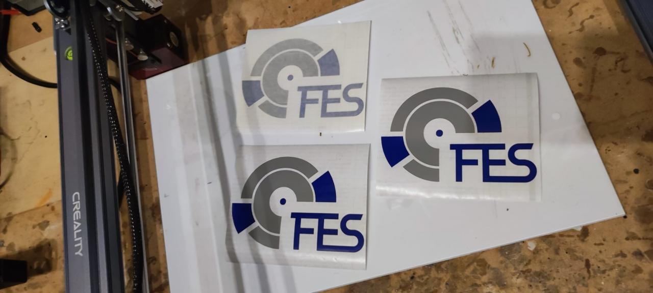

Ciao, io me li faccio con la taglierina laser. Taglio dal vinile adesivo, tolgo le parti superflue quindi applico la pellicola di trasferimento. Per disporli nei modelli, togli la carta oleata, li applichi con la pellicola di trasferimento, quindi delicatamente la togli, essendo meno adesiva del vinile trasferirà l'adesivo. Per tutti i miei modelli faccio così! Quello bicolore è sempre fatto col laser, procedimento un po' più complesso ma fattibilissimo. Se hai bisogno basta che mi dici...

La taglierina è un Creality CR Falcon da 10W. Sul vinile all'inizio ho fatto un pò di prove, un buon compromesso è risultato 800mm/min e 50% di potenza, poi dipende dallo spessore della pellicola e dal colore, eventualmente aggiusto leggermente i parametri nell'ordine del 10-15%. Per tagliare uso il LightBurn, un ottimo software molto versatile.
