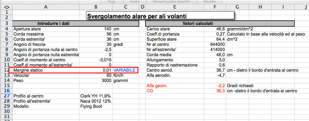

Ho cercato di ricavare i dati da inserire nel foglio di calcolo “Svergolamento alare per ali volanti”, aiutandomi con Airfoil Tools.
Purtroppo non sono in grado di ricavare i dati per il CLARK YH al 14% e il NACA 0014 in quanto, se non sbaglio, sono profili modificati da PJ.
Quindi, giusto per capire come funziona il foglio di calcolo, ho usato i profili Clark YH 11,9% e NACA 0012 che sono presenti nel database di Airfoiltools.
Ovviamente i risultati cambiano in base al numero di Reynolds selezionato e per ora ho deciso di usare 500.000…..sperando sia un valore corretto.
A complicare le cose (per me), vedo che in Airfolitools, per il valore 500.00, sono presenti due diversi Numeri di Reynolds critici (Ncrit)…..e non ho idea di quale dei due valori usare.
Ho quindi individuato l’angolo di portanza (Cl) e l Coefficiente di momento (Cm) per i due profili e li ho inseriti nel foglio di calcolo.
Non capisco quale valore inserire nel campo “Margine statico”.

Il margine statico è la differenza in percentuale della CMA tra il 25% e la posizione del tuo CG. In pratica la tua scelta ti darebbe un margine statico del 3% che, per un modello così concepito mi pare poco.
Inoltre consiglierei di valutare lo svergolamento con dati per Re inferiori, a bassa velocità è necessario un margine statico più abbondante.
Se vuoi posso allegare le polari dei profili modificati, con Profili 2 è una questione di pochi minuti, anche se non capisco la necessità di usare profili così spessi. Per gli altri suggerimenti che mi dici ?

Finalmente ho capito cosa inserire nel campo “Margine Statico”. Meglio tardi che mai…
Per bilanciare i tuttala che ho costruito (Arado 555, Erwa 8, DFS-40 e Me-163 KOMET), ho sempre usato bruder.com.br che poi è diventato WingLib.com
Per lo “Scarpone Volante” il risultato è questo:
Problema: per Winglib il centro di gravità al 22%, cade a 329 mm dalla punta dell’ala mentre per il foglio di calcolo “Panknin Flying Boot” (compilato da PJ appositamente per il sottoscritto… ), il 22% corrisponde a 353 mm……eccheccazz…!!!
Preciso che mi sono intestardito sul 22% solo perché il Flying Boot è motorizzato e la ventola sarà attiva per tutta la durata del volo (si, anche in ammaraggio…).
Se si trattasse di un aliante allora la posizione del centro di gravità sarebbe diversa, vale a dire intorno al 18 ÷ 20% della CMA.
Se poi si scopre che il 22% di Winglib corrisponde in realtà al 16,8%….…….buonanotte suonatori!!!!
AGGIUNTA DELL’ULTIMO MINUTO: riguardo alla CMA (e di conseguenza del Centro di Gravità) il risultato di eCalc è uguale a quello di WingLib.
Riassumendo:
- Foglio di calcolo: CMA > C.G. al 22% = 455 > 353
- WingLib: CMA > C.G. al 22% = 467 > 329
- eCalc: CMA > C.G. al 22% = 467 > 329,6 (valore ottenuto per approssimazione tra 20% e 22,5%)
Confermo che la mia idea di usare profili spessi è legata solo alla necessità di avere maggiore superficie di incollaggio tra legno delle flange dei galleggianti e polistirene estruso.
Tuttavia chiedo: utilizzando profili più sottili che vantaggi avrei ?
Il calcolo del centro di gravità del foglio Panknin infatti non mi convince.
Non ho provato a "smontare" la formula che ci sta sotto, per capire, per il semplice motivo che non mi interessava in quanto, ottenuto lo svergolamento teorico, avevo comunque poi già deciso di determinare "sperimentalmente" la posizione del baricentro tramite simulazioni in XFLR (da cui deriva infatti il valore che ho suggerito e, ribadisco ancora per un'altra volta, oltre 320 mm dalla punta io non arretrerei, quantomeno per i primi voli e a costo di avere un modello pesante di muso).
Secondo me la formula del CG nel foglio Panknin è "sbagliata" e da "ignorare".
Tra le altre cose, su una pianta alare trapezia "semplice", determinare la CMA con metodi grafici e da qui piazzare la posizione del CG dovrebbe essere un gioco da ragazzi.
Basta armarsi di carta, penna, calamaio, riga, squadra un foglio magari formato A2 o anche più grosso e, con un minimo di precisione, si riesce addirittura a tracciare la semiala in scala naturale.
Discorso profili: citando le parole di Al Bowers, i profili sottili possono avere ragione in relazione alla ricerca di minore resistenza aerodinamica e maggiore efficienza.
Ma in un modello come il tuo a basso allungamento secondo me conta poco, specie poi se pensi di passare da uno spessore 14% ad un 12%.
Il gioco non vale la candela e recuperi secondo me si e no un punto sull'efficienza massima totale.
Se per ragioni costruttive e di robustezza sei più a tuo agio rimanendo sul 14%, tieni quelli spessori lì.
NOTA: mi sono dimenticato di scriverlo in precedenza ma "non misurare l'incidenza del Clark YH dalla parte piatta del ventre! Misurala dalla congiungente naso-coda"

Ho inserito i dati del Flying Boot nel foglio di calcolo “DETERMINAZIONE DELLO SVERGOLAMENTO ALARE SECONDO HEPPERLE” ma devo aver sbagliato qualcosa perché il valore “Svergolamento geom.rich.” risulta di 0,05.
Poi ho letto quasi tutte le 29 pagine del documento “CSULB_TAILLESS_TALE.pdf”
Anche se il modello descritto nella relazione è diverso dal mio, alcune considerazioni sono interessanti.
In particolare, a pagina 7, si capisce bene che lo svergolamento (washout) riduce notevolmente la portanza complessiva dell’ala.
Daltraparte è risaputo che per ottenere stabilità nella configurazione tuttala, è indispensabile sacrificare qualcosa a livello di portanza.
Va però detto che il mio modello ha due derive belle grandi e quindi non dovrei aver problemi di stabilità sull’asse di imbardata (YAW).
Molto interessante l’idea degli slats fissi sul bordo d’entrata ma presumo (?) che non vadano d’accordo con lo svergolamento d’estremità.

Direi che l'errore sta nel segno del Cm che è deve essere negativo.
Il foglio Xcel l'hai fatto tu coi dati di Hepperle ? Fai un confronto dei dati così ottenuti col foglio di Panknin, ci metti un attimo.

@Personal Jesus
Domanda: la tua proposta di “spezzare la semiala” in 2 parti con diverso svergolamento, richiede il taglio di due pezzi che andranno poi incollati tra loro?
Ettore
Risposta: sì, richiede il taglio in due pezzi che andranno poi incollati tra loro.
Ma vedo che la cosa ti disturba mentalmente quindi mi sono permesso di caricare il file dello svergolamento lineare Panknin con i dati che ritengo "giusti".
Io ho scelto un margine statico di 0,05 che secondo me "va bene".
Viene fuori uno svergolamento totale di 10° (9,8° per la precisione), con i profili scelti.
Sembra tanto ma non lo è. Ho verificato la cosa in XFLR e sembra "stare in piedi" senza neanche sacrificare troppo alle prestazioni rispetto ad una distribuzione perfettamente a campana di portanza.
L'unica cosa è che, secondo me, poi devi calettare a +7° la radice e avere l'estremità a -3°.
Anche qui, sembrano dati mostruosi ma secondo me invece stanno in piede anche considerando che alla radice c'è un angolo d'incidenza indotta di almeno 3°.
Perciò il profilo alla radice sta volando in effetti a 4° forse anche meno.
Stessa cosa, ma al rovescio, all'estremità: qui siamo come angolo indotto a +1,5° perciò in effetti il profilo sta volando a -1,5°.
L'unica cosa, come già detto, non terrei il baricentro così "indietro" come suggerito dal foglio Excel Panknin: troppo indietro, secondo me il modello così è instabile e lo pianti al primo tentativo. Ripeto, il baricentro va tenuto a 310-312 mm dalla punta.
Comunque è tutto "riassunto" nei file qui allegati.
Ho messo anche le polari dei profili a Re 600.000 e 390.000 così da rendersi conto dei vari coefficienti.
PS Però mi sto così facendo altro che pizza: ci vuole un culatello, un salame e una bottiglia di Malvasia secco.
