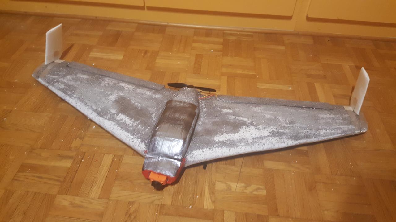

primo aereomodello costruito
coaa ne pensate? così ad occhio vedete qualche problema? alcune caratteristiche:
motore da 1870kv, batteria 4s 2200mah, apertura alare 1m

Originalmente inviato da Yuck32 Visualizza messaggio
Così com'è non si capisce molto, ma immagino una motorizzazione oltre che abbondante
Rifarei la domanda: vedete qualcosa che vada bene?
Vedo dei BE a banana, sgrattati e sagomati alla menopeggio,
Vedo le wingslet attaccate con lo scotch, credi che staranno attaccate per molto? Sono perfettamente parallele tra loro?.
Tralasciando ovviamente quel blocco di polistirolo che dovrebbe essere un'abitacolo e il grumo di fili che stanno pericolosamente vicino ad un'elica spingente che quasi sicuramente se li mangerà.
Poi mi sembra realizzato in polistirolo bianco scrauso, che se non opportunamente irrigidito, con un poco di nastro fibrato al primo lancio sbatte le ali come un colibrì.
Anche se il modello è un gommolo in polistirolo non per questo va curato meno di un modello in balsa o fibra.
