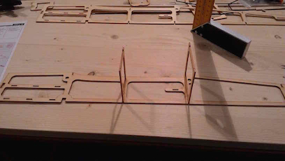

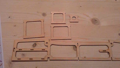

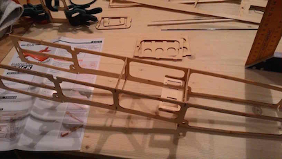

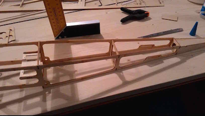

Ciao dea90! Si mi sono reso conto che il kit non e' perfetto, comunque grazie per le info. Inizio a condividere qualche foto della fusoliera:

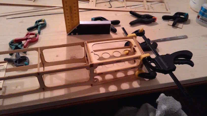

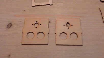

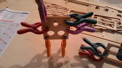

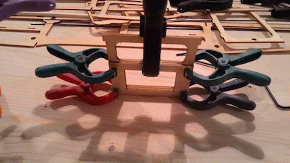

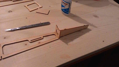

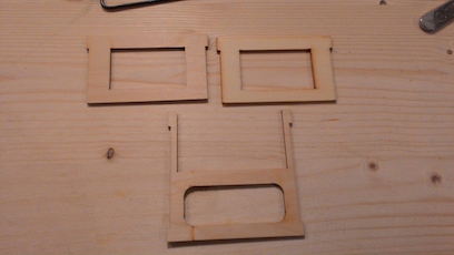

Per la cronaca, sopra avete visto l'ordinata dove viene inserito il carrello principale e la paratia motore... Ecco altre foto. Iniziamo ad assemblare la fusoliera:

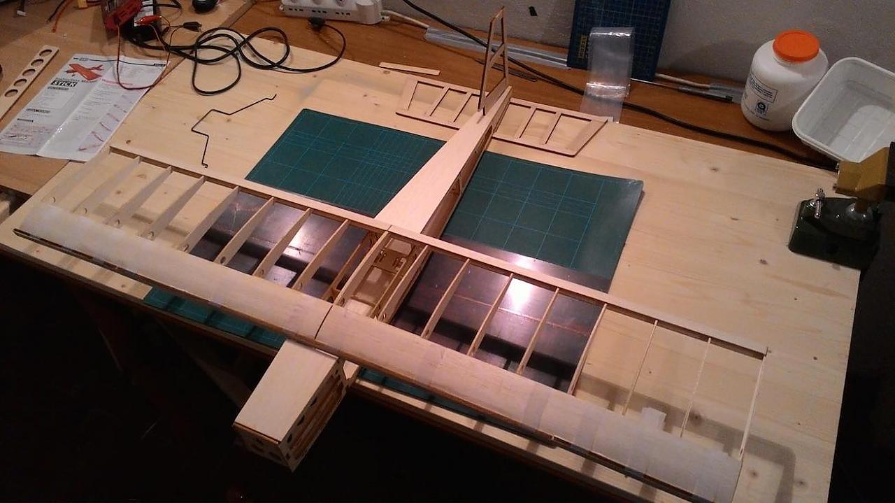

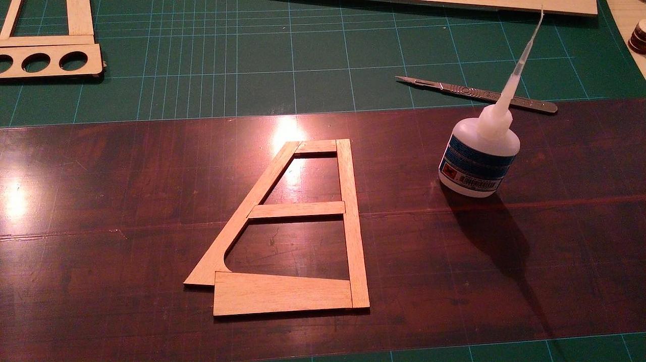

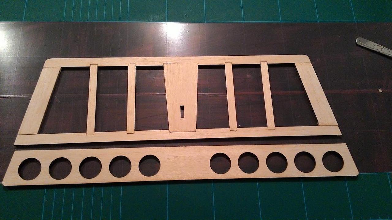

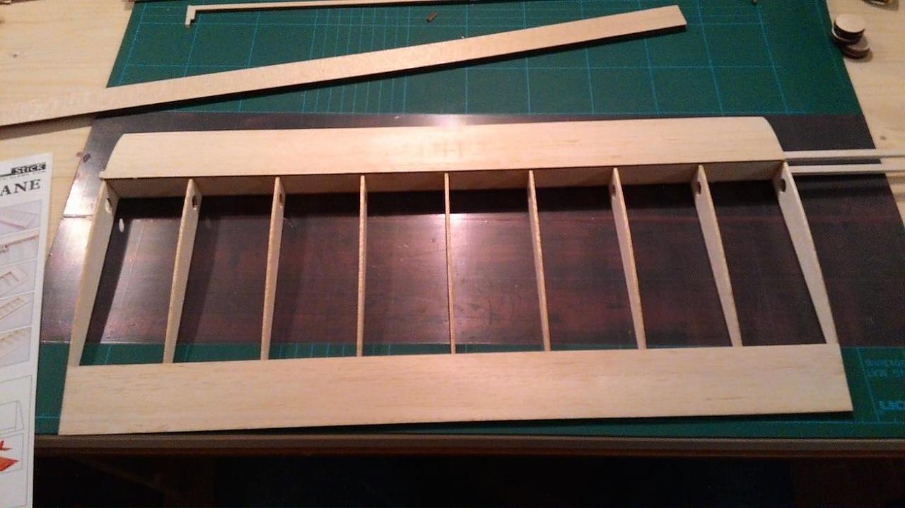

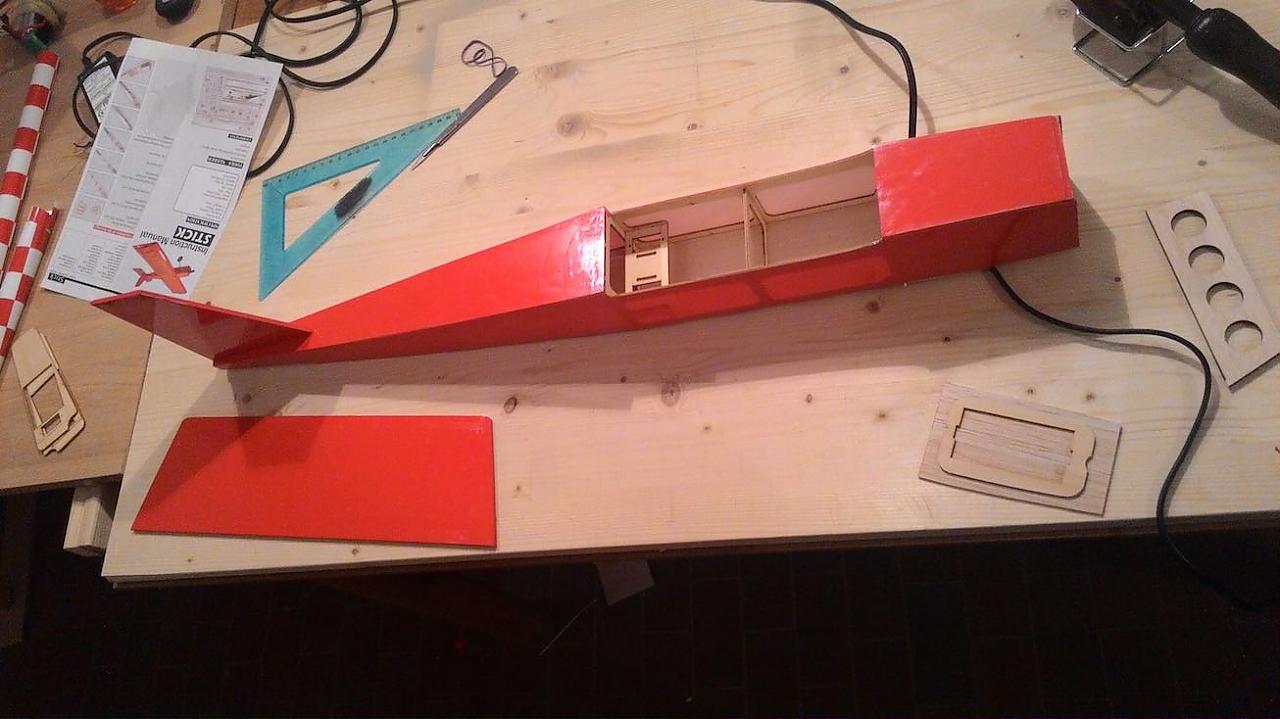

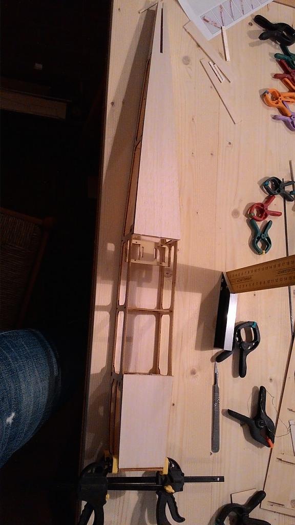

Visto che il build log non ha riscosso molto successo e vista la mia pigrizia nel caricare le foto, vi riassumo il resto della costruzione con le seguenti foto.

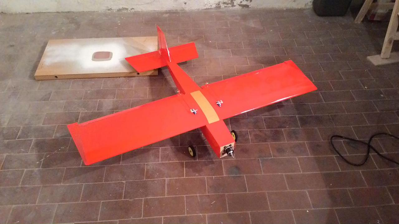

10 giugno 15, 00:30 | #7 (permalink) Top |
User Data registr.: 22-12-2008 Residenza: Modena
Messaggi: 392

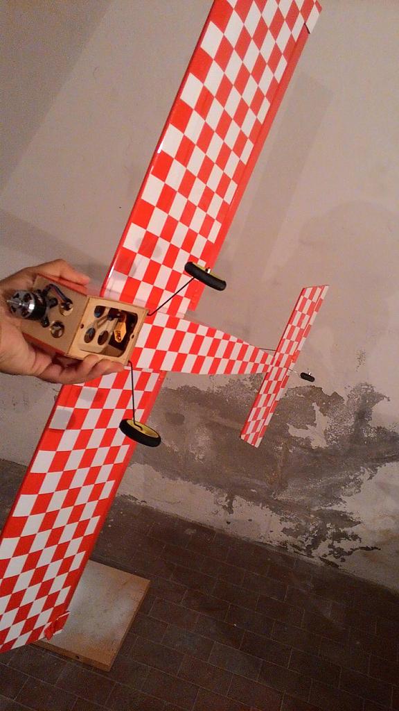

Oggi ho fatto il volo di collaudo, il modello vla molto bene ed e' molto stabile. Sto utilizzando un motore da 900 kv, una lipo da 3 celle, un'elica 8x4. Il tutto con un assorbimento a punto fisso di circa 12 A. Quindi direi che sta volando con circa 130 W di potenza. Appena posso vi posto il video.

Se penso al fatto che il kit costa 25E devo ammettere che il rapporto qualita' prezzo non e' male. Voglio dire che anche s eho dovuto apportare qualche modifca, mi ritengo abbastanza soddisfatto sia della qualita' sia della facilita'. Non aspettarti un kit della TopFlite ma avrai sicuramente un modello ben bilanciato con zero zavorra e che vola anche bene. Detto cio', cerco di dare un giudizo piu' razionale per le singole parti: FUSOLIERA -qualita' del legno: 7/10, non mi posso lamentare -qualita' del taglio: 8/10, decisamente buona. I pezzi combaciavano perfettamente -facilita' di assemblaggio: 9/10, l'ho assemblata in un paio d'ore, veramente semplice -rivestimento: veramente facile ALI -qualita' del legno: 6/10, nulla di eclatante ma nemmeno un disastro -qualita' del taglio: 6/10, le centine non sono il massimo, principalmente per quanto riguarda gli scassi che si incastrano sul longherone. Per il resto OK. -facilta' di assemblaggio: 7/10, le due semiali si assemblano facilmente, il problema e' che poi non e' immediato unirle. Io consiglio costruirle insieme con un longherone unico (almeno cosi' farei se tornassi indietro) -rivestimento: e' sempre un'ala quindi richiede un po' di attenzioni, ma in generale semplice. PIANI DI CODA -qualita' del legno: 7/10 -qualita' del taglio: 9/10 non ci si puo' lamentare, anche perche' sono pochissimi pezzi -facilita' di assembraggio: 10/10 facilissimo! -rivestimento: semplice. Bisogna solo far attenzione a svergolamenti dovuti a temperature troppo alte del ferro da stiro ISTRUZIONI: veramente di base, conviene cercare qualche foto su internet (si trovano diversi build log sul web, anche su youtube) MODIFICHE APPORTATE: -carrello posteriore orientabile invece del pattino fornito nella scatola LO CONSIGLIEREI AD UN PRINCIPIANTE? no perche' le struzioni sono carenti, ma se fossero fatte bene assolutamente si. A CHI LO CONSIGLIEREI? A chiunque, con un minimo di esperienza, che voglia passare qualche serata piacevole e divertirsi in volo con un modello semplice da volare ma esteticamente simpatico (parere personale). IN GENERALE... ...sono soddisfatto. Sara' anche perche' l'ultimo costruito e' il cessna (sempre hobbyking) che e' stato un INFERNO (ho dovuto rifarmi le due semiali e i piani di coda, del kit e' sopravvissuta solo la fusoliera), in confronto questo e' stata una passeggiata (anche molto piacevole!) ELETTRONICA -servocomandi mini, uno per alettone, uno per equilibratore e uno per timone/ruotino -motore HK serie 28-30 da 900 kV con elica 8x4 e batteria 3S da 2100 mAh. Assorbimento totale circa 12...13 A a punto fisso. IL VOLO -molto stabile e facile da pilotare. Ho usato un 50% di esponenziale sugli alettoni vista la loro grandezza e il primo volo e' andato alla molto bene. Ho messo esponenziale anche sul timone per evitare che durante la corsa di decollo fosse troppo sensibile alle correzioni di direzione (ti ricordo che ho installato il ruotino di coda). Spero che queste informazoni ti siano utili! Seb
