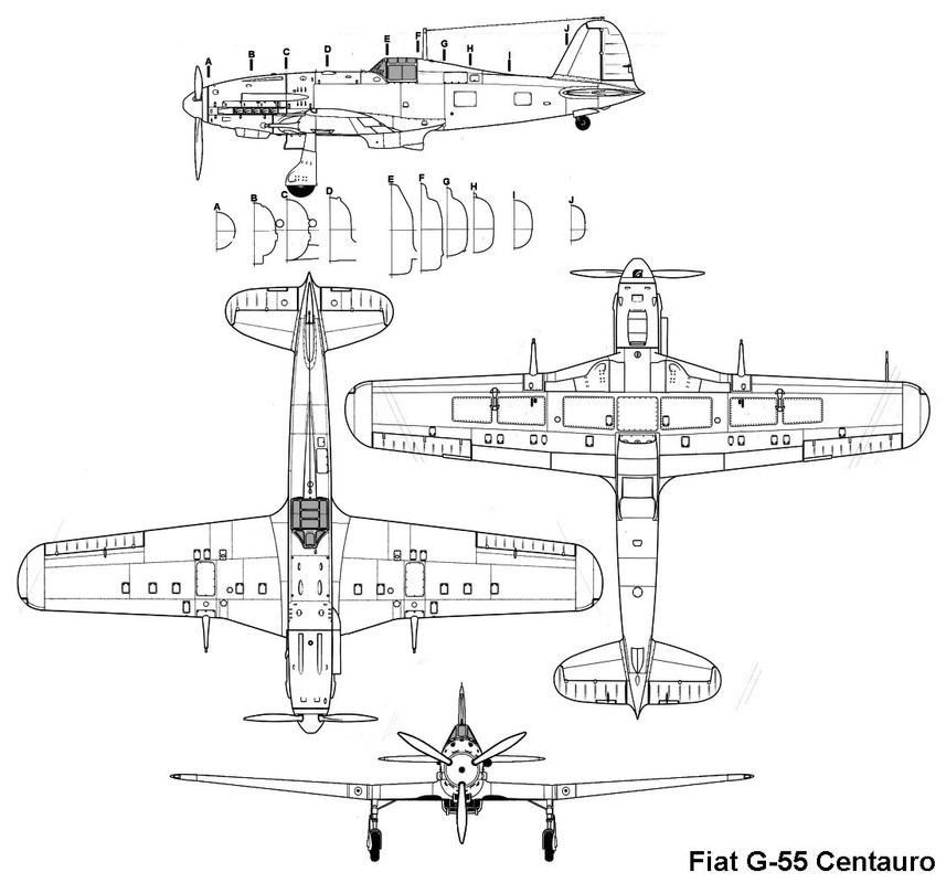

su modellistica era comparso quasto disegno
ma questo è un disegno del mitico e compianto Giorgio Gazza !
un po' datato per alcuni versi ( vedi il castello motore vecchio stampo con i correntini di faggio evaporato ) ma comunque e sicuramente valido

Nulla di più valido per assorbire le vibrazioni.

La didscalia della foto secondo me è sbagliata: il fiat g55 aveva il motore daimler benz 12V invertito, mentre il modello in foto ha le cofanature per il rolls royce merlin tipiche del g59.
Essendo monoposto, dovrebbe trattarsi della riproduzione del g59A che aveva ancora il vecchio tettuccio del g55.
Nella seguente foto un g59 4A, con il tettuccio a goccia e il parabrezza originale (in secondo piano un G59 4B ).

Bellissimo è una parola grossa.
Confronta le sezioni della fusoliera.
