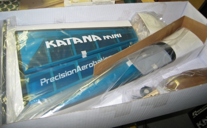

ecco altre foto, direzionale e elevatori, la parte mobile del timone mi sà che la accorcio di 2-3 cm, per i piani orizzontali si dovrebbe vedere la forma che avranno e poi il nuovo arrivato che comincerò una volta finito questo, hanno anche + o - le stesse dimensioni
