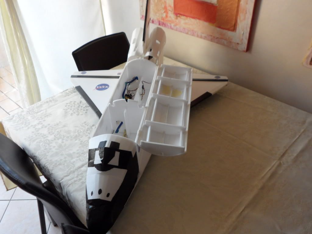

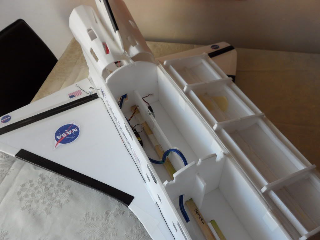

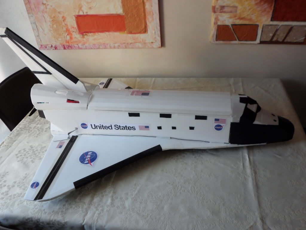

Dopo aver costruito un F15 e F18 mi sono cimentato a progettare uno shuttle in depron motorizzato elettrico,
lipo 3cell 2.2 25c
regolatore 30mah 2
servi 9g
aa 76cm
lung 90cm
inclinazione motore 8°
rinforzi in balsa e carbonio
Ora è tutto pronto per fare il primo volo aspetto che migliori il tempo.
C'è qualcuno che né ha costruito uno simile e mi può dare qualche dritta prima di fare il primo volo? I consigli sono sempre ben accettati.
Grazie

Spettacolo!!! Innanzi tutto i miei complimenti.
Non sono in grado di darti dritte, purtroppo, non ho nè mai pilotato nè mai costruito una riproduzione rc dello shuttle.
Unica cosa che potrei osservare: ho visto che hai BEN APERTO le cofanatore propulsori posteriori per far respirare bene l' elica, ma sei sicuro che così nascosta riesca a rendere e a spingere bene il tutto?
Motore, giri ed elica?
Andrea

ciao Andrea hai perfettamente ragione, oltre ad aver ritagliato fessure sui propulsori ho allungato il motore di 10 cm e con mozzo ed elica arrivo ad una sporgenza di circa 13cm
infatti uno dei problemi che avevo sottovalutato inizialmente era proprio il flusso d'aria all' elica. Le foto mandate non rendono l'idea. Grazie per i complimenti, speriamo che voli!!!!!

Il bordo d'entrata mi sembra squadrato sarebbe meglio arrotondarlo.
L'ala mi sembra completamente piatta, sarebbe meglio dargli un po' di curvatura.
Dove dovrebbe cadere il baricentro...... proprio non saprei, ma sarebbe meglio scoprirlo.
Buon lavoro !

Ciao FABIO VITTI e vero che il bordo d' entrata è piuttosto piatto , l'ala invece è composta da 8 parti;
1 baionetta f.c da 4mm
1 ala inferiore in depron da 6mm
2 semi ala in depron da 3 mm
4 centine in depron per dargli un po di portanza
Il baricentro dovrebbe essere fra i 60 e 65 cm dal naso dello shuttle, vedrò dopo il primo test
GRAZIE DEL CONSILIO

Bello,pero' secondo me ha poca superficie alare (quello vero ha l'ala profilata e non piatta) e poco timone (che dalle foto sembra non poter fare una gran corsa perche tocca sui lati)...per il resto mi sembra venuto bene...

CIAO A TUTTI oggi ho provato a collaudare lo shuttle ma senza gran successo !!!
muso rotto e corpo motore scollato, pooochiiii danni per fortuna. Lo shuttle si è alzato in
volo, lancio a mano,ma ha continuato a virare a destra per poi abbassare il muso e
ritornare a terra!! proverò a spostare in dietro la batteria e posizionarla alla mezzaria dato
che era piuttosto spostato verso destra.
Avete suggerimenti?

La velocità c' era? (a naso, ovvio...)
I pesi dovevano essere centrati, dai...
però decidere così su due piedi se spostarsi in avanti o indietro...boh...il cabra lo hai provato? Sentiva proprio niente niente?
Ciao e coraggio, un oretta e torna nuovo ;-)

Sarei pronto a scommettere che il baricentro si trova grossomodo all'altezza dell'ordinata centrale, quella che cade in linea con la rastremazione dell'ala e forse anche un pò più indietro (ad occhio 1cm), se puoi fai una prova centrando il quel punto il CG e fammi sapere se ci ho preso.
Ps. complimenti per il modello assolutamente inusuale, perche' la sperimentazione è la base della conoscenza, ed ormai per pigrizia poco tempo o/e pochi soldini, si sperimenta gran poco, ma il modellismo dovrebbe essere anche a questo!
