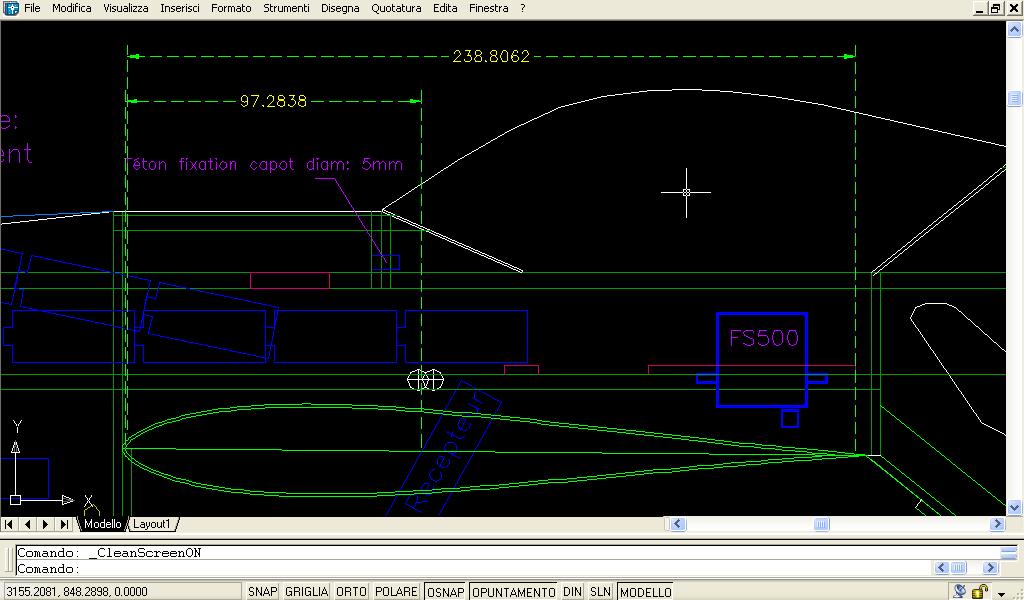

Da tempo volevo costruire un modello con queste caratteristiche ...in rete ho trovato finalmente questo progetto:
www.rc-scale.com
http://www.rc-scale.com/_download/fi..._v0_91_dxf.zip
per la costruzione avevo pensato di fare come per il P47
http://www.baronerosso.it/forum/aero...47d-sport.html

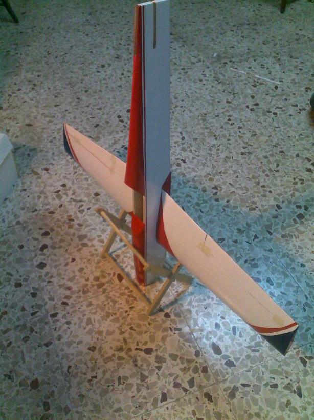

cioe' fuso in balsa ed ali in depron...poi ho deciso per la costruzione solo in balsa ad eccezione dell'ala , che faro' non centinata ma in polistirolo "leggero" coperto con balsa da 1mm...i lavori di costruzione sono gia' iniziati da giorni,di seguito riporto alcune foto.Per la fuso ordinate in compensato da 4mm alleggerito come da progetto, fiancata in balsa da 2mm, sotto da 3mm , sopra da 1mm;cappottina in pvc da 0,8 ,nelle ali sotto e sopra longherone di tiglio da 5x5mm, piani di quota in depron da 5mm rivestito da balsa da 1mm con lo stesso sistema utilizzato per fibrare i pianetti negli f3k, ...

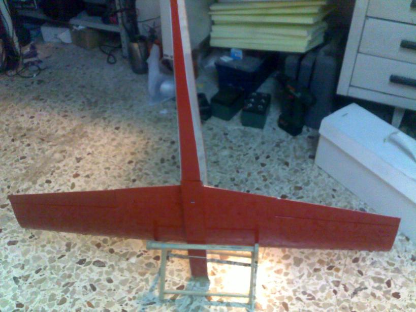

ali rivestite balsa da 1mm con longherone da 5x5 tiglio...

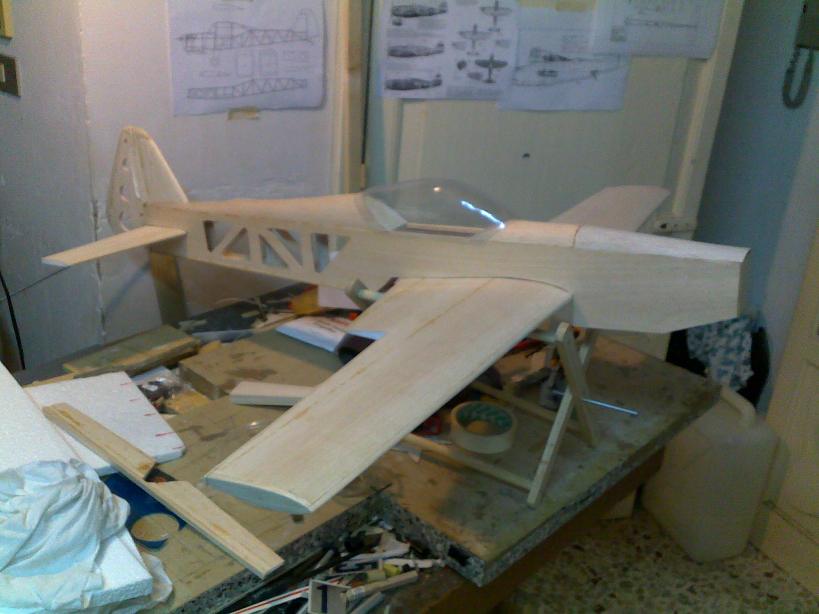

prossimi lavori, bordo d'entrata in balsa da 5mm profilato a mano, taglio alettoni, allegerimento fusoliera, piano orizzontale...

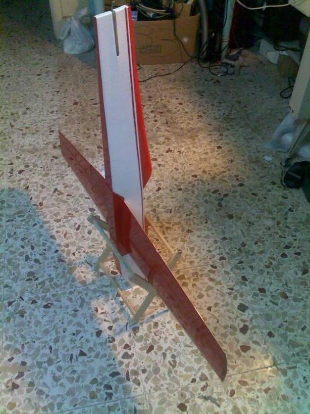

adesso cominciamo a ricoprirlo...
