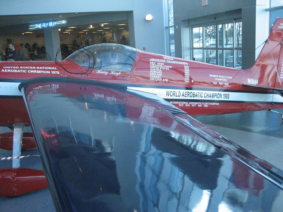

Quello è un'esempio, tempo fa ho acquistato delle cassettine di uva da tavola e questa era contenuta in almeno 70 cm di plastichina bianca e sottile, ideale per quel lavoro.
Prima di tutto, con capottina in posizione, faccio una dimetta in cartoncino sottile adattandola alle varie curve o controcurve, pure con carta ed un po' di inventiva.......questa si adagia e segue il contorno che con un pennarello puoi facilmente seguire delimitando il bordo in feriore.
Poi alla giusta distanza traccio il bordo superiore, ritaglio e posiziono sulla plastica, seguo il contorno e poi ritaglio pure questa.
Faccio alcune prove di verifica e poi zacc......incollo.
Frequentemente con un pezzo non risolvi e devi adeguarti al di più.
Non nego che con certe capottine particolari si possa risolvere solo con la vernice.
Per colorarlo....mha, io solitamente uso gli Humbrol a pennello.
