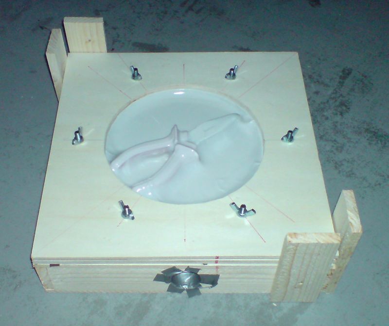

Me la sono fatta anch'io! (la termoformatrice...)
Mentre riordinavo garage + cantina = lab (lavoro immane tutt'ora da finire), mentre montavo un gazebo in giardino per una grigliata, mentre incollavo le centine del mio Fournier, mi sono costruito anch'io la macchina per la termoformatura di Martinucci, che mi servirà per un paio di pezzi cruciali appunto del Fournier. Grazie quindi al Martinucci!.
Ingredienti: due pannelli di compensato da 6mm 300x600, due assi di abete grezzo 1x5x100, gommapiuma antispiffero, una retina antischizzi d'olio in offerta, 6 viti M6 con galletto, olio di gomito. Mi sono dovuto comprare la sega a tazza.
