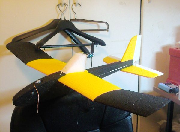

come lo trovo il CG di questo gommolino?
ciao...sto cercando di motorizzare e fpv-zzare questo gommolino, ho un pò di problemi col CG, ho seguito semplicemente il terzo della corda, ma mi ci vuole un mattone sul muso x bilanciarlo...
quello che posso dirvi è che ha una AA di 80cm, lunghezza 60, il BE si trova a 16cm e la corda è di 13....
mi aiutate a trovarlo un pò più precisamente...sperando che sia un pò più indietro
grazie

il cg deve essere lì dove lo cerchi (anzi, magari anche un pelino più avanti del 33%), non è che perché non si bilancia puoi spostarlo. Il fatto è che col motore in pinna là dietro, o metti una bella batteria pesante, oppure appunto un bel mattone. O avanzi il più possibile il motore, chiaramente.
Visto che è EPP, dato che ci sei fai anche una prova di planata, se non ti fidi delle dita.

...è si, è lì e non si può spostare...passerò dalle 2 alle 3 celle...e speriamo basti...
il problema è proprio il suo essere un blocco di EPP, devo fare lo scasso per alloggiare la batteria e non posso farlo diventare un groviera....ho un tentativo solo....sperem
