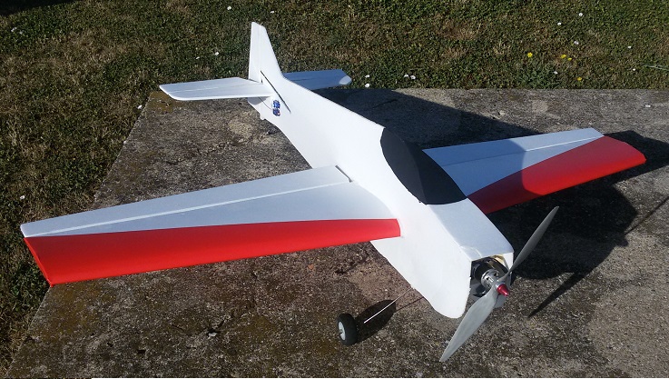

bravissimi a tutti gli ideatori.... finalmente anch'io l'ho costruito. E' da completare come colorazione ma prima lo volevo testare. A dire il vero la prima versione(di cui allego le foto) al primo volo mi si è staccato il parafiamma(colla vecchia?) ed il motore è rimasto appeso per i cavi. Per fortuna che l'aereo ha ottime qualità di planata, e sono riuscito a portarlo a terra senza danni. Al terzo/quarto volo sempre della versione 1, ho perso il segnale radio, perchè (e qui lo ammetto che lo sapevo), avevo montato una RX low range. Inevitabile lo schiato di muso. Vabbè, visto che il volo mi piaceva, ho deciso di rifarlo (per foruna solo la fusoliera) perchè l'ala si è salvata. Oggi ho riprovato la versione 2, e devo dire che è veramente un buon modello. Ho voluto provare anch'io questa categoria di aeromodello per approciare in punta di piedi al F3A. Atterra veramente da solo... Un grazie ancora a tutti gli ideatori.
