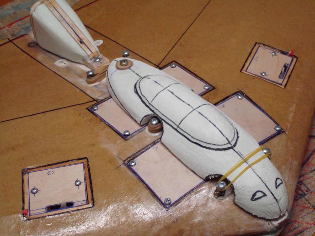

il regolatore non l'ho affogato perche' deve dissipare calore , come del resto il motore.( tutto il reso e' affogato)

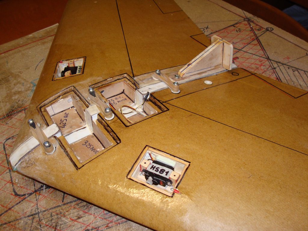

La capottina verde , piu' che altro l'ho messa per coprire i tiranti che uniscono le ali ,..... infatti poiche' e' un 2 metri , le ali sono separabili per il trasporto , e per tenerle unite ho scelto un metodo poco usato,...... tappi da cartongesso affogati nel polistirolo rinforzato con fibra su questi ho avvitato le viti che fungono da base per gli elastici .... e per avere piu' aerodinamica, ho messo la capotte
vedi foto

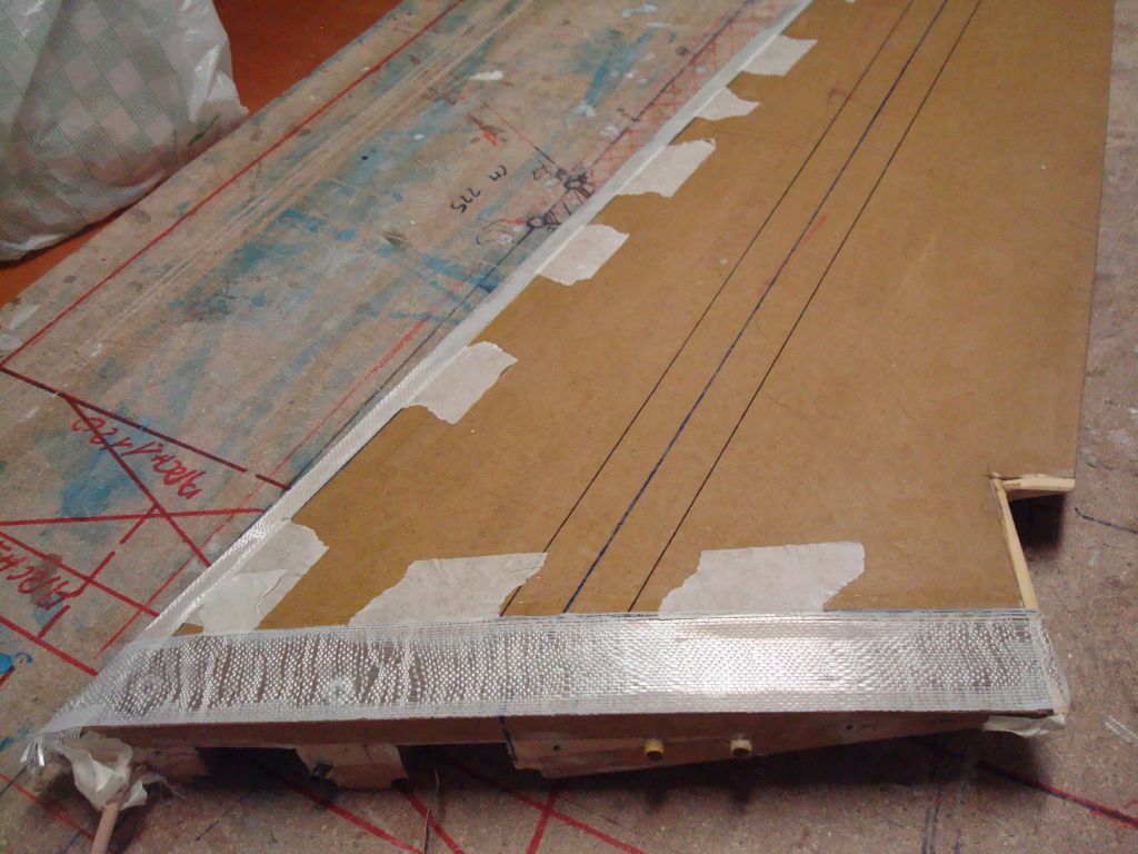

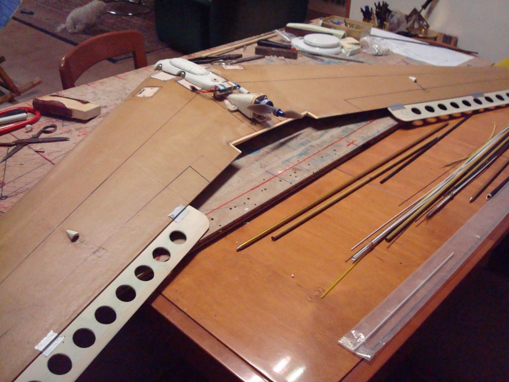

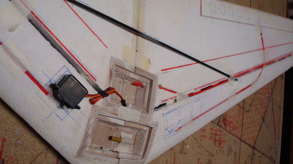

spero proprio di no . le ali sono abbastanza rigide, hanno una baionetta in tubo di carbonio da 8 mm , sono in polistirolo ricoperte in carta da pacchi e rinforzate in fibra.
Non mi piacciono i pacchi batterie all'esterno e cosi' pure le radio i servi etc.
Posso dire per esperienza (poca),... che mettendo le lipo orizzontali a coltello , e che poggiano su tutta la lunghezza , anche nelle musate dritte (che hanno addirittura rotto l'ordinata centrale) , le lipo non si son mai fatte niente.
allego qualche altra foto inerente al discorso fatto...
