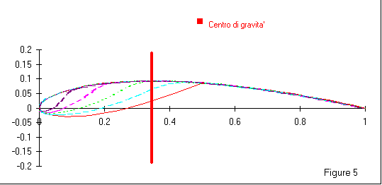

Allora........... la tua c.g. machine e' questa:
Se ho capito bene, questa macchina sospende il modello per il centro di gravita' delle ali......
a questo punto bisogna sapere dove e' questo punto.........
eccolo qui':
[attachmentid=3549]
Calcolando che il tuo aereo e' un trainer, probalbilmente ha questo profilo...
la linea rossa passa per il "punto massimo di pressione"
per trovare questo punto, mettiti di profilo all'ala e con un pennarello fai un puntino nero sul ventre dell'ala tenendo come riferimento il punto dove l'ala e' + alta.....
naturalmente + in fondo possibbile dell'ala
fai la stessa cosa sull'altra semiala
in questa foto c'e' un'esempio:
[attachmentid=3550]
Quella e' una semiala, ed il puntino rosso e' dove dovrebbe essere il centro di gravita'
dopo fatto questa operazione, monti le ali, e, con due dita, oppure con i punzoni della macchina, mantieni sospeso in aria il modello per quei puntini fatti in precedenza col pennarello.........
dopo di che' lavori sulle batterie, o eventualmente con qualche piombino...
Capito tutto??
