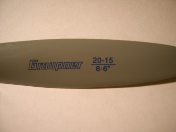

Ciao a tutti!!Finalmente ho acquistato il mio adorato minimag...Ora non è più solo nei miei sogni..
Veniamo al dunque,sotto consiglio dei minimaggisti di questo forum,mi è stato consigliao di acquistare eliche secondo in base al mio motore simil hacker delle 8*4 e 8*6
Ora in casa mi ritrovo quest'elica comprata un pò di tempo fa della Graupner..
Sull'elica c'è scritto 20-15 8*6 Che dite potrebbe andare bene?E' della misura che mi avete consigliato??
Guardate l'allegato...
GRAZIE

è per motori a scoppio e non va bene per l'hacker

grazie emilio!!!!sempre gentile e disponibile...E allora che elica potrei prendere sul web?Considera che sul brushless non uso l'albero quello piccolino ma l'altro quello che si monta ....grazie

Se è vero che l'elica per scoppio nasce per avere rendimenti ad alti regimi, è anche vero che certi motori elettrici girano tanto.
Esempio: monto su di un cinesone da 300w (modello 2908 marca sconosciuta) un elica 10-6 per scoppio invece della sua 9-5 elettrica, ed ottengo buoni risultati.
Ti diro pero che tra tutte le eliche scoppio le graupner sono forse le piu farlocche. L'unico pregio che hanno è quello di essere robuste. MA che motore hai? Quale è il diametro del mozzo portaelica? A occhio le Apc Sf o E sono lo migliori, o perlomeno le piu diffuse, per questi modelli.
