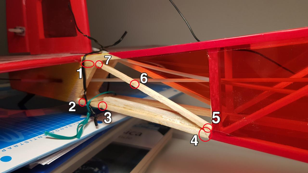

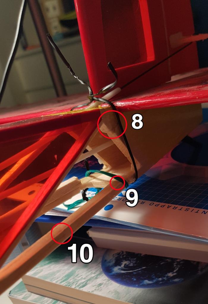

Buonasera a tutti,
volevo aggiornarvi sulla situazione attuale.
Ho incollato tutti i punti spezzati con vinilica per legno express, li ho cerchiati e numerati nelle foto allegate perché sono indeciso su quali richiedano effettivamente un rinforzo.
I punti 3 e 9 erano le fratture più "sporche" quindi penso sia il caso di rinforzarli.
Il rinforzo fra 3 e 4 era già presente, e crea un gradino scomodo sopra 3, che pensavo quindi di rinforzare con un'astina diagonale che si incolli in un punto fra 1 e 2.
In 4 potrei fare un triangolino per rinforzare l'angolo, ma forse i punti 1 e 8 sono più importanti.
Ho seguito il consiglio di giocavik di usare l'acqua per rigonfiare il legno e ha funzionato alla grande. Ho usato un pesetto per tenere in tensione il l'estremità del piano e un pochino alla volta sta riprendendo la forma giusta.
Se qualcuno ha altri consigli, riguardo alla riparazione, ma anche ai "problemi" di elettronica (batteria, caricabatterie) sono ben accetti
