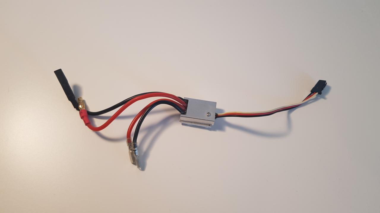

In ultimo mi chiedevo cosa sia la schedina con i tre cavetti piccoli da un lato e i quattro più grossi dall'altro (dalla foto si capisce meglio).

Il danno in coda e' di una certa entita'... e il motore e' stato sostituito con uno piu' performante.La scatoletta e' il regolatore di velocita' per il motore, ma sembra strano che ce ne siano due...anche perche' quello argentato nn va bene per il motore che monta...e l'altra, nn si vedono i cavi...

La scatolina argentata infatti non era collegata a niente, forse era del motore vecchio. L'altro regolatore ha da un lato i tre cavi che vanno al motore, dall'altro l'attacco a T per la batteria e un connettore a tre cavi collegato al ricevitore, dove sono collegati anche i due servi.

(..la scatoletta argentata, in effetti, sembra regolatore adatto al motore originario...)
