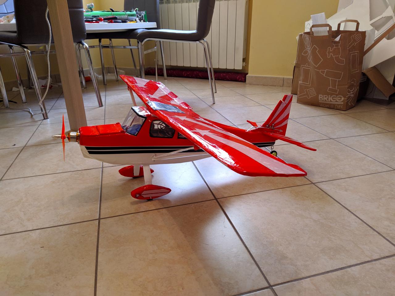

Buongiorno a tutti! Sono un neofita del volo e ho deciso di costruire questa riproduzione elettrica del Super Dechlaton, non essendo esperto col volo di aerei mi chiedevo se in provincia dell'Aquila ci possa essere qualche esperto per aiutarmi a farlo volare la prima volta per evitare eventuali crash dovuti all'inesperienza! Inoltre cosa ne pensate di questo modello? Di seguito alcune caratteristiche: -peso 970 g -apertura alare un metro -motore brushless A2212 220 kw -elica 7035 -esc 30A -lipo 3s 700 mah |

Ciao, puoi provare a contattare l'utente "codicefiscale" oppure "maxpawer". Se loro non possono ti segnaleranno sicuramente dove andare. Se sei della zona di Celano contatta "ranox". Se invece vuoi allungare un po' e arrivare in zona Chieti/Pescara avvisami. Tralaltro ho visto che scrivi da Giulianova. Per il modello non saprei ma, a occhio, mi sembra piccolino e leggero per iniziare. Inviato con scocciofono e ditoni. Scusate gli errori...

Nel senso che per iniziare a pilotare (mi sembra di aver capito che non hai esperienza) conviene sempre puntare a qualcosa di più grande e pesante. In linea di massima un modelletto da 1 metro e che pesa cosí poco viene facilmente spostato dal vento e risulta meno gestibile di un altro più grosso e pesante. Inviato con scocciofono e ditoni. Scusate gli errori...

Io, dopo un'inizio con gli elicotteri sono passato agli aerei con questo da 61cm di AA (apertura alare) perchè mal consigliato, ho avuto difficoltà: Ho iniziato ad imparare quando ho preso questo da 150 cm di AA:
