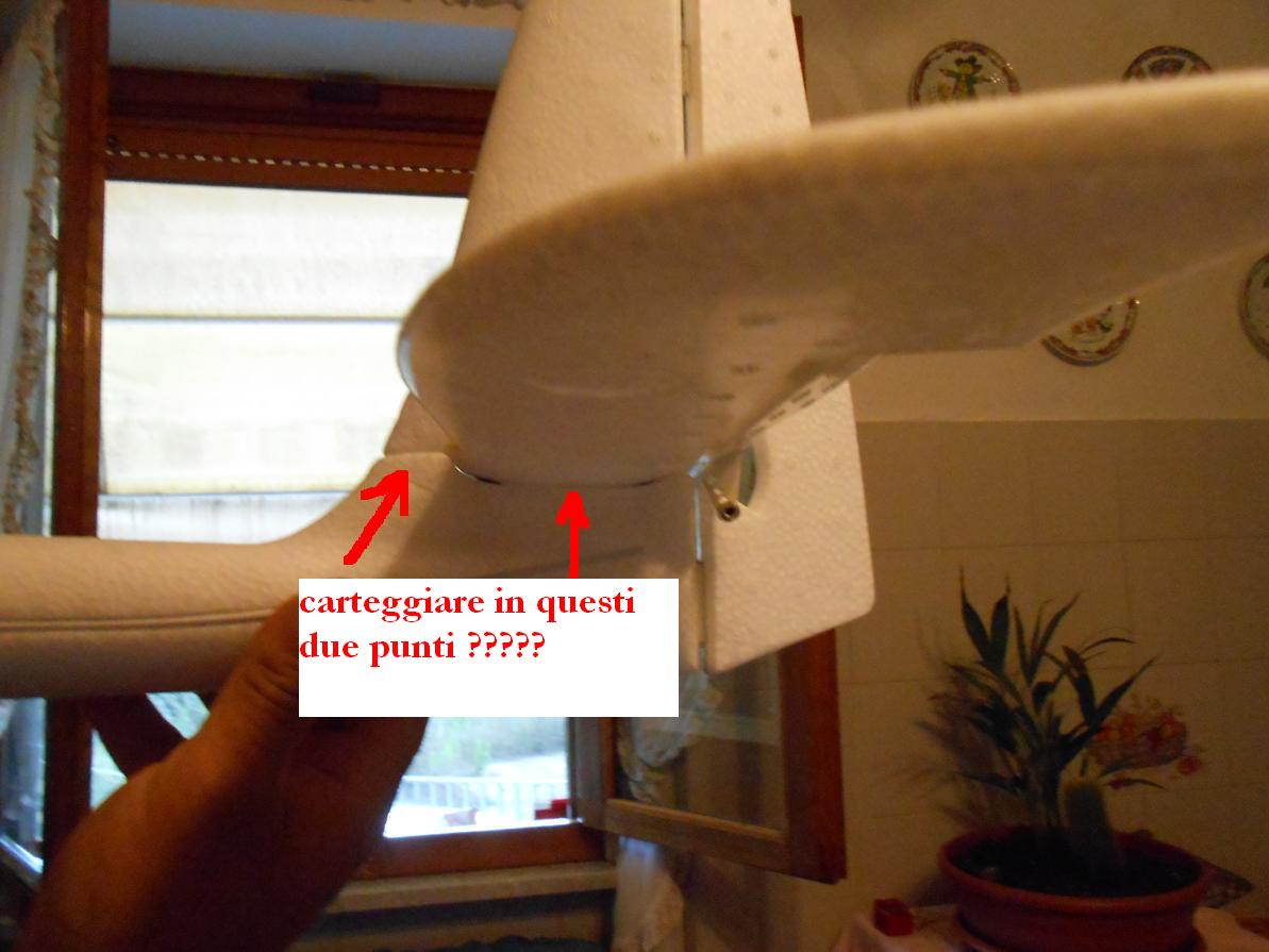

Slave, volevo un consiglio su come rimediare a quanto mi succede nel montaggio del piano di coda sulla fusoliera di questo Easy Glider pro. A tal proposito riporto una foto presa su internet per meglio farvi capire il problema. Quando vado ad inserire il piano di coda questo no appoggia sulla sua sede......il solo appoggio uniforme avviene sulla parte posteriore ed anteriore e limitatamente alla loro lunghezza.......poi per la restante parte curvilinea rimane in gran parte distante dalla rispettiva sottostante sede di almeno 2/3 mm....lasciando un bel spessore di vuoto..... Comunque la foto spiega meglio di quanto io possa aver scritto. Quello che chiedevo come posso colmare quello spazio vuoto......se dovessi procedere all'incollaggio solo le due parti che toccano sarebbero unite mentre le altre con la ciano non riuscirei a colmare quel vuoto....e quindi a unirle. Grazie |

Fotografa il tuo problema ....... da quella foto si capisce a malapena di che cosa si tratta

Si capisce davvero poco...comunque se il solo problema è di dover colmare quei pochi mm di spazio mentre tutto il resto è a posto e dritto non cercare di farlo con la ciano...a meno di non riuscire ad inserire piccole fettine di schiuma con pazienza ed incollarle...piuttosto meglio della colla poliuretanica che espandendo riempe da sola gli spazi, unica precauzione isola un po' le parti che andrebbero a sporcarsi inutilmente e se vuoi avere una consistenza più pastosa per spatolarla meglio mischiala con delle microsfere plastiche fino ad ottenere una specie di stucco, lei espande comunque ed anche la levigabilità successiva migliora.

Ciao, ti ho letto tante volte sul forum.....ti ringrazio per la risposta..... ora sono al lavoro....il problema è che il piano di coda orizzontale non si appoggia per tutta la sua superfice di contatto con quella della fusoliera......le parti che aderiscono bene, che appogiano bene, sono solo quelle anteriori e posteriori...mentre la parte fatta a culla su cui dovrebbe anche li appoggiare il piano orizzontale di coda non appooggia per tutta la sua lunghezza...ma vi rimante tanto spazio tra le due superfici che dovrebbero invece combaciare. Se posso questa sera faccio una foto |

In effetti non appaiono segni di deformazione dei due pezzi...... controlla bene che non ci sia qualche bava di stampo ad impedire il corretto accoppiamento i due pezzi eventualmente un minimo di aggiustaggio con carta vetrata/taglierino affilatissimo dovrebbe risolvere.

Ciao Cecco, lo pensavo pure io.....ma andando a carteggiare anche il bordo anteriore dove ora aderisce bene ....cosi mi scenderebbe un pochino giù il tutto in modo da toccarmi dapertutto vado anche a cambiare l'inclinazione del piano di quota. Ultima modifica di jetmet : 28 agosto 14 alle ore 09:02 |

Può essere che il materiale abbia ritirato un filo dopo lo stampaggio e non sia stato verificato a dovere (di solito nelle ditte dove si stampano espansi i cassoni degli scarti sono sempre ben pieni di pezzi difettosi)...io metterei solo un filo di colla a riempire il vuoto dato che l'allineamento è garantito comunque...tanto il mezzo mm di eventuale imperfezione non ti impedirà certo di volare...il mio Easy super rabberciato vola ancora bene nonostante le continue riparazioni...anzi, l'ho preso apposta usato per farci esperimenti...riparativi...
