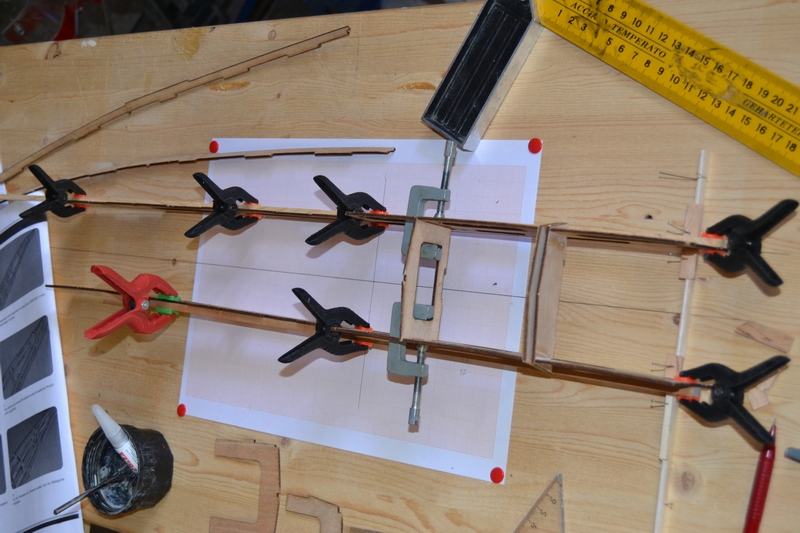

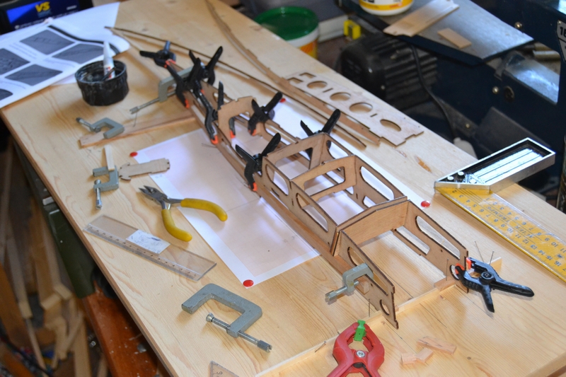

Altra cosa antipatica è la mancanza del progetto cartaceo.
Sono abituato a lavorare sulla carta e dover decifrare le foto piuttosto piccole riportate sulla monografia mi piace poco, ma questo è.
Ho iniziato ad assemblare la fusoliera tenendo dritte le guanciole tramite due listelli di abete da 6x4 (quelli avevo) e per il momento sembra che la forma a banana si riesce a correggere senza troppi problemi. In seguito di lato alle guanciole della fusoliera andranno montati dei rinforzi che correggeranno definitivamente questo problema (speriamo).
Mauro
