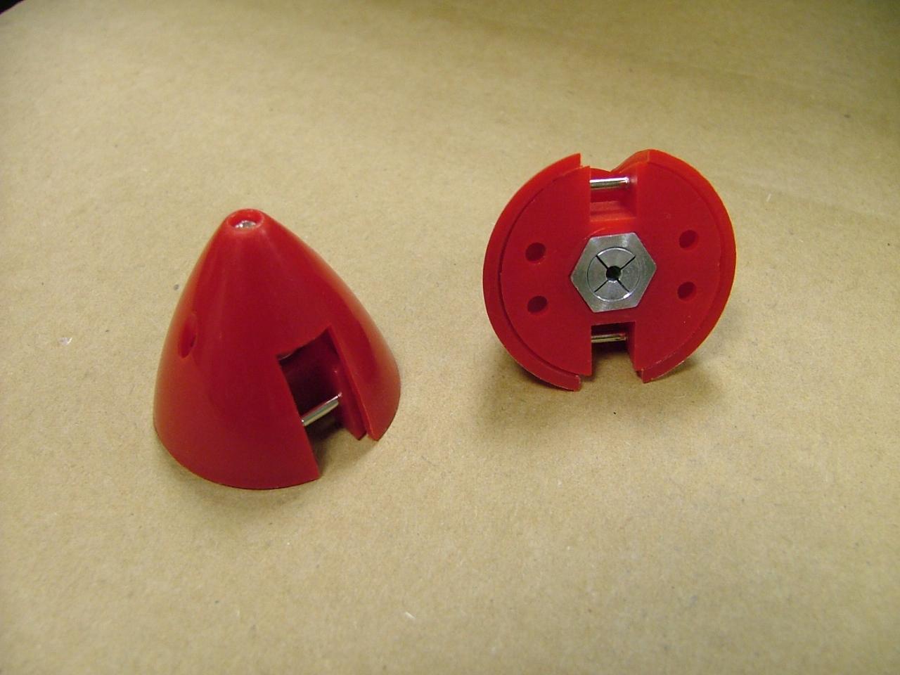

Il porta pale e' tipo questo.Come viene fissato all'albero?

Originalmente inviato da Skunk Visualizza messaggio
vedi il mozzo centrale ? è conico e quei "taglietti" gli permettono, stringendo la relativa vite ( in testa all'ogiva, oppure il dado all'interno della stessa, rimuovendo la parte esterna) di serrarsi sull'albero.......
sempre che sia del diametro giusto per l'albero in questione, ovviamente
