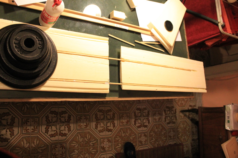

Sono nuovo nel campo dell'aeromodellismo. Ho nozioni di aerodinamica e volo in generale e vorrei metterle alla prova costruendo un aereo rc. Non ho alcuna esperienza di costruzione e mi rivolgo a questo forum fiducioso di trovare ascolto e consigli. Spulciando (neanche troppo) in rete mi sono indirizzato verso la costruzione di ali in polistirolo piene tagliate a filo caldo, ali centinate con centine in polistirolo longheroni in listelli tondi di legno 6 mm di diametro e superficie alare in pellicola domopak. Finora ho realizzato tre ali. Una rettangolare centinata e rivestita in domopak (profilo incerto) 63 cm di apertura alare, un'altra rettangolare in polistirolo rinforzata con due listelli tondi di 1 m . La sua apertura alare e' di 126 cm e la corda e' di 18,6 cm, il profilo e' un MVA-101M preso da profili. Poi, nello slancio, sempre con lo stesso profilo, ho realizzato un'ala rastremata di 93 cm di apertura alare , corda alla radice di 18,6 cm e corda di estremita' 12,5 cm. Quest'ultima fa ora parte di un aereo ala media di pretese acrobatiche, sebbene io nutra seri dubbi sulle sue caratteristiche strutturali poiche' la sua costruzione e' stata tutta frutto della mia inventiva e non ho seguito quasi nessun criterio. A questo punto per poter continuare mi servono informazioni riguardanti i controlli e le motorizzazioni... fermo restando che la mia attenzione e' tutta per le motorizzazioni elettriche. Mi prefiggo di non superare mai 1,5 Kg di peso totale del velivolo e vorrei poter avere un impianto elettrico (motore ricevente servi batterie ecc..) di almeno 4 ch che posso adattare ai modelli che via via realizzero' e sfascero' (sigh). ecco, desidero sapere come si assembla un impianto completo per aereo rc ...

Lodevole il tuo impegno ma temo che quel modello non abbia i requisiti per il volo. il metodo migliore per imparare a volare ed , in secondo tempo, a costruire è quello di prendere un modello scuola, possibilmente un gommolo, già provvisto di tutta l'elettronica necessaria e imparare con quello. Poi man mano che acquisirai esperienza ci sono tanti progetti in rete da farli in epp, depron, balsa insomma come vuoi tu, se invece lo vuoi progettare di sana pianta non ti rimane altro che studiare i manuali che trovi sempre in rete pieni di formule e parametri da rispettare affinchè il tuo modello possa volare decentemente.
spero di esserti stato utile.

Ciao, come dice dex é lodevole la tua buona volontà ma permettimi di consigliarti di lasciare da parte i progetti exnovo. Non è una critica ma è un consiglio che ti permette di risparmiati tante delusioni che si possono racchiudere in questo fantastico hobby.
Visto che ti piace trafficare prendi un progetto già fatto e collaudato, realizzato e fallo volare, studia gli accorgimenti adottati dal progettista. Una volta fatto ciò frequenta un campo volo dove potranno controllare e collaudare il tuo modello e successivamente imparerai a volare.
Nessuno nasce imparato e nessuno si è inventato nulla. Nell'aeromodellismo valgono pe stesse leggi fisiche che fanno volare gli aerei veri, quindi nulla deve essere lasciato al caso.
L'aeromodellismo e tanto bello quanto pericoloso, per te e per gli altri, quindi non tralasciare nessun dettaglio è il miglior modo per non perdere tempo, denaro e non cercarsi problemi.
Spero di esperti stato di aiuto, per qualsiasi domanda sono a disposizione.
