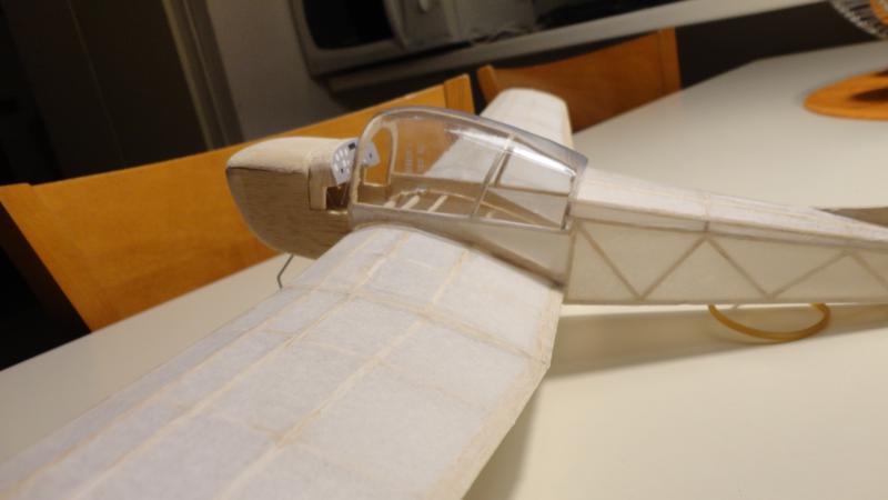

Nuove fotografie relative alla costruzione della struttura e inizio copertura. Questa volta, a differenza delle altre, ho utilizzato della carta velina.
Albyone
Souther Cross Aviation SC1-dsc02069_800x450.jpg   Souther Cross Aviation SC1-dsc02070_800x450.jpg   Souther Cross Aviation SC1-dsc02072_800x450.jpg   Souther Cross Aviation SC1-dsc02073_800x450.jpg
Albyone
"E tutto cospira a tacere di noi,/un po' come si tace / un'onta, forse, un po' come si tace / una speranza ineffabile"
www.avsi.org
albyone non è collegato   Rispondi citando
Vecchio 17 aprile 17, 23:53   #3 (permalink)  Top
L'avatar di albyone
Data registr.: 29-04-2004
Residenza: Monza
Messaggi: 3.621
Continua l'opera di ricopertura. Bisogna avere pazienza. La carta è stata incollata con vinavill diluito.

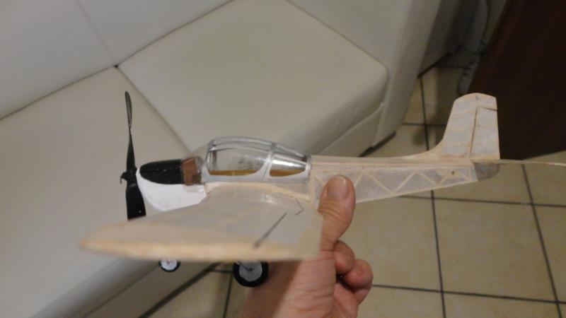

Per gli spessori, come detto all'inizio, ho utilizzato solo una tavoletta da 1,5mm da cui ho ricavato tutto; listelli, ordinate, centine. Solo per il muso ho utilizzato qualche pezzo avanzato di balsa di spessore maggiore.
Mi sono fatto il master per fare la capottina. Ho utilizzato il metodo phon-bottiglia di plastica.....e mi sono fatto la capottina

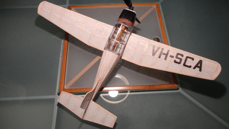

Ancora qualche finitura e ci siamo....me gusta
