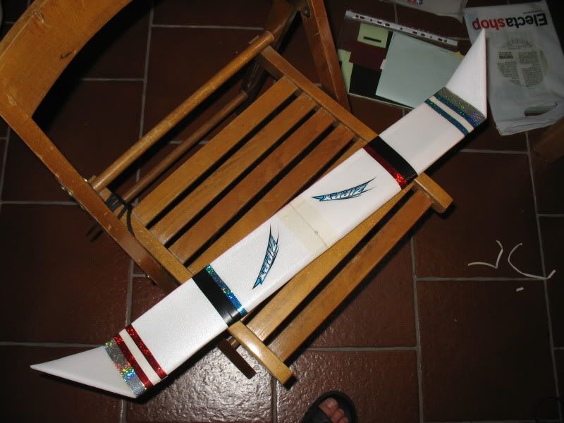

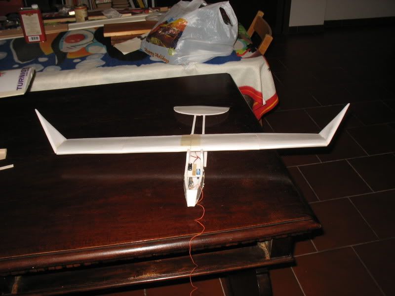

con gli scarti degli scarti del depron usato per il trainer ho tirato fuori un mini aliantino,solo con i due piani di coda(almeno credo)

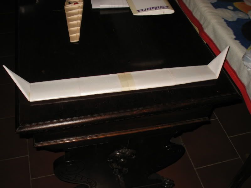

ecco l'ala
una prova di sistemazione finale(manca il direzionale ovviamente)

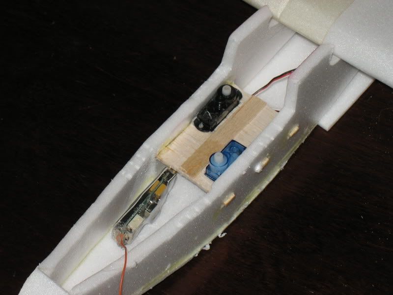

e la fuso,con un servo da 4,4gr e uno da 3,5gr.è lunga circa 35 cm...un mostro
Domanda:secondo voi è meglio usare un servo per gli alettoni anzichè per il direzionale?

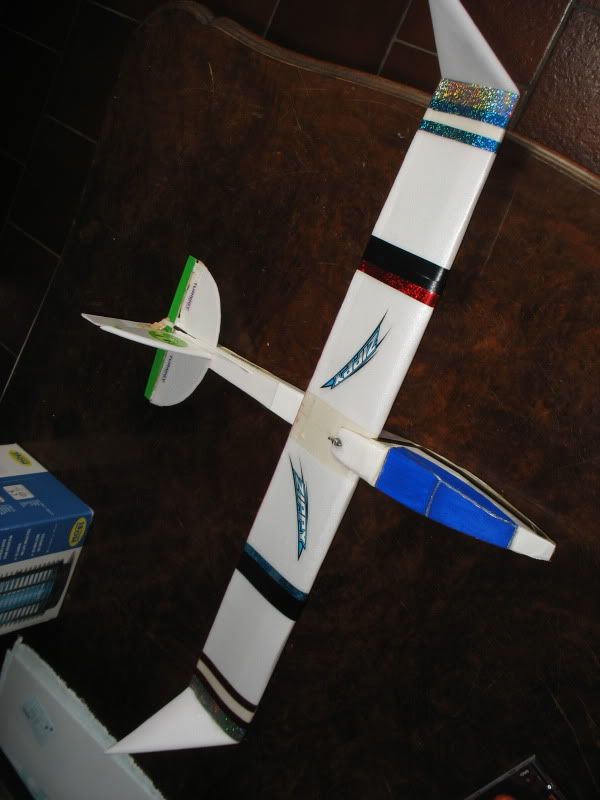

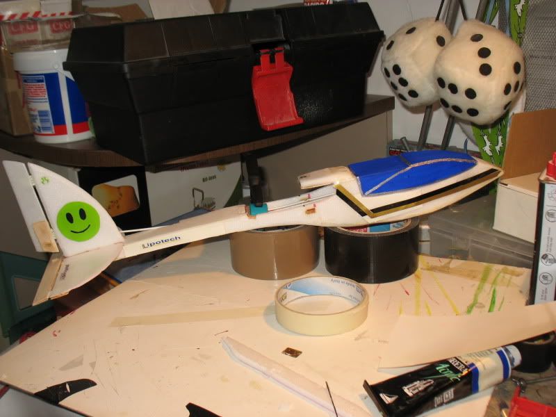

eccolo quifinito,o quasi...

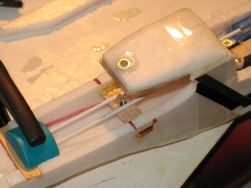

il foro di fissaggio dell'ala,con un dado in gabbia m3,e vite con farfalla bloccata col frenafiletti...poi un po' di decorazione,e pittura,fa niente se pesa qualche grammo in più!
ora infatti sono a 74 grammi e mancano la ricevente (5gr)la lipo 2s da 350(22 gr) e il bec micro di hobbiking (8gr).
in totale arrivo a 110 grammi,per una superficie di 5,4dm^2. Otterrei un carico di 20,37 gr/dm^2...abbondantemente veleggiatore
ora...aspettando che spiova,e i pacchetti di hobbyking,ci sarà il collaudo

devi assolutamente aumentare il diedro senno il timone non te lo sente, quelle 2 winglet non bastano
Perché i sogni... è bello costruirseli con le proprie mani... non ARF!
In Cina, il problema è sempre in Cina
riktor non è collegato   Rispondi citando
Vecchio 04 settembre 11, 23:54   #4 (permalink)  Top
L'avatar di jollyboss
Data registr.: 23-11-2005
Residenza: Cernusco sul Naviglio-MI
Messaggi: 983
Invia un messaggio via MSN a jollyboss
cavoli,davvero?
proverò a spessorare la fusoliera sul bordo esterno,un poco di gioco ce l'ha...
grazie del consiglio
