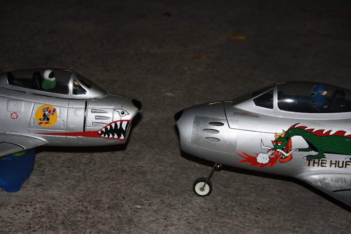

luca.masali 27 dicembre 10 00:31
Originalmente inviato da 99dogma99 (Messaggio 2362866)
comunque non ha senso che uno paga e gli arriva già ammaccato, la cappottina che sta alzata .... (la scatola era integra).
Non so come sia il tuo modello, ma pure nell'F86 (a sx nella foto) la cappottina sta sollevata di un paio di mm: è l'unica via per fare arrivare aria fresca che raffreddi batteria ed ESC, guai se non ci fosse. Tant'è che mettendo una bateria più bastardella ho dovuto alzarla ancora di un paio di mm, sennò sull'ESC ci potevo cuocere le uova:D
http://lh5.ggpht.com/_LjHYotFZv5w/TH...0/IMG_1068.JPG
