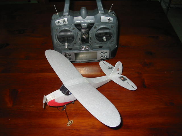

Ciao a tutti,vi posto gli ultimi sviluppi,ho implementato il 3° canale,ho aggiunto anche l'elevatore ed ho messo al posto della lipo da 70mah una piccola lipo da 30mah da 20C di scarica.Il modello ora decolla da terra in 1 metro.Con quest'ultima modifica lo sviluppo è completo.Volendo posso inserire anche gli alettoni in quanto la ricevente è 4 canali.Il peso avendo ridotto la capacità della lipo è ancora di 8g.
Vi piace?
Ora devo preparare 2 galleggianti per renderlo idro.
