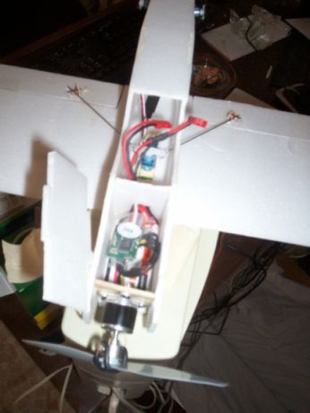

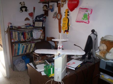

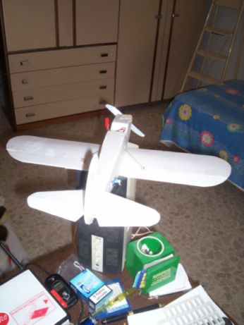

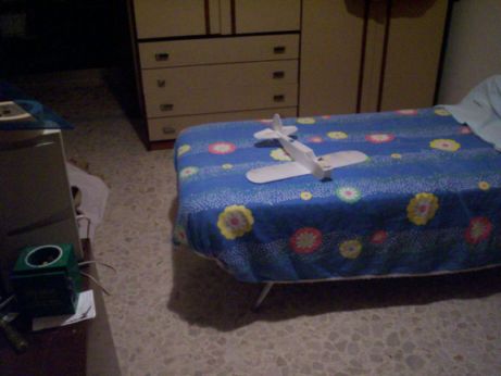

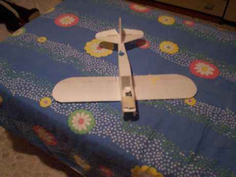

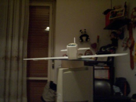

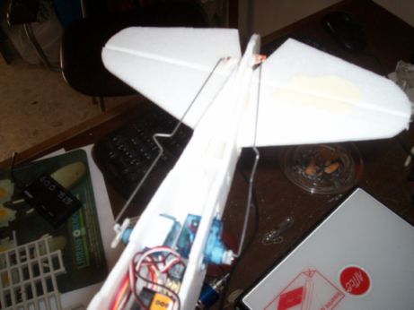

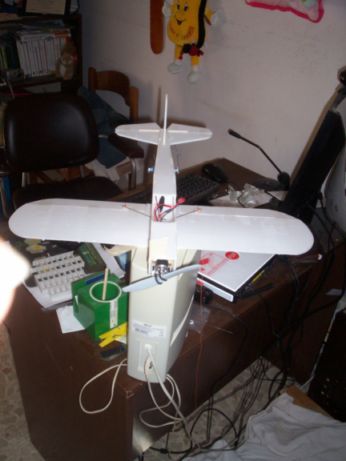

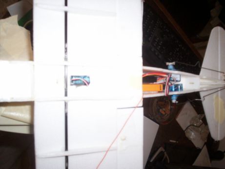

Mi pregio di presentarvi il mio piccolo micro.
Chiaramente ispirato a quello più blasonato.
Si tratta di un autocostruito in depron da 3mm
AA 50cm
Peso in ordine di volo 123g
profilo piano convesso senza diedro
Ho deciso di lasciarlo così in quanto trattasi di prototipo, e non vedo l'ora di collaudarlo.
Ci sono ancora piccoli aggiustamenti da fare, ma si può dire che è prossimo al volo.
appena collaudato vi farò sapere (se siete interessati)
Come ricevente ho installato una corona 8ch, ma solo xchè disponibile. sto per prenderne una più piccola.
E adesso fatevi sotto con i consigli, applausi e/o insulti

Purtroppo non vedo i file RAR, puoi allegarli come JPG o GIF?

pronti!!!!!
kyosho fly baby.....-101_0015.jpg   kyosho fly baby.....-101_0016.jpg   kyosho fly baby.....-101_0017.jpg   kyosho fly baby.....-101_0018.jpg   kyosho fly baby.....-101_0019.jpg

ed ecco le altre....
kyosho fly baby.....-101_0020.jpg   kyosho fly baby.....-fly2.jpg   kyosho fly baby.....-fly3.jpg   kyosho fly baby.....-fly4.jpg   kyosho fly baby.....-flybaby1.jpg

Visto meglio, vola, vola. Riduci bene le escursioni (possibilmente meccanicamente)

che motore e che batterie hai messo? circa 130 grammi in ordine di volo?
Ultima modifica di HYCRYPOTES : 13 giugno 09 alle ore 01:08
HYCRYPOTES non è collegato   Rispondi citando
Vecchio 13 giugno 09, 09:43   #10 (permalink)  Top
L'avatar di spruzzolo
Data registr.: 27-01-2007
Residenza: Rossano
Messaggi: 2.295
123 g in odv.......
batterie loong max 500mA 2celle il motore è questo:
F1818 15g 2500KV 8A Micro Brushless Outrunner Motor
