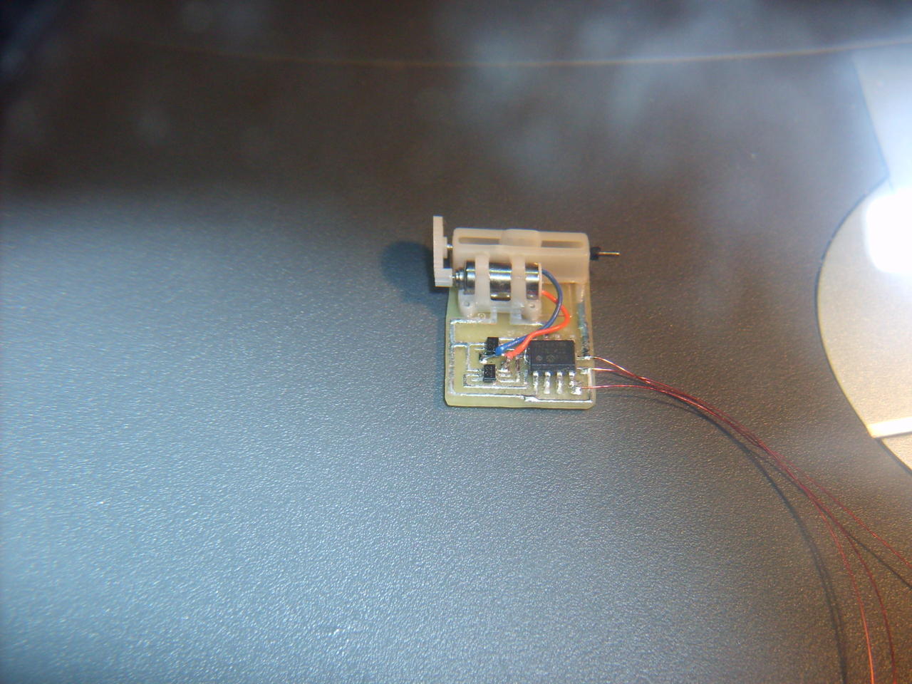

Ecco la mia ultima crezione,un sub micro servo di poco sopra al grammo,( ho la possibilità di togliere ancora qualche mg).Questo servo funziona molto bene e può lavorare in un range che va da 2 a 5,5v.E'indicato su modelli di pochi grammi.Come driver usa un pic e 2 mosfet doppio canale in configurazione h-bridge.Vi allego alcune foto e un video in cui potete vedere il suo funzionamento.Erano anni che ci stavo lavorando,il sogno è diventato realtà.
