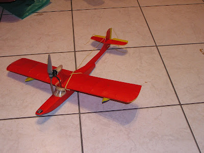

Importanti modifiche al piccolo idrovolante in balsa; l'ala, decisamente deludente, è stata completamente rifatta con modifiche radicali:
1. Il profilo non è più concavo convesso, ma piano convesso Clark Y
2. L'apertura passa da 50 a 65 cm, mentre la corda da 9.5 a 9; in questo modo, la superficie alare sale a 5,8 dmq contro i 4,7 che erano; il carico alare adesso è
3. Il diedro è aumentato decisamente
4. Il motore non è più brushless, ma a spazzole con elica 3x2
Queste modifiche dovrebbero curare i difetti del modello: in particolare, la difficoltà di staccare dall'acqua dovuta a troppa resistenza e poca portanza, da cui il nuovo profilo e l'aumento della superficie dell'ala; il diedro aumentato dovrebbe consentire virate più dolci mentre il motore a spazzole al posto del brushless dovrebbe evitare le imbardate dovute a eccesso di potenza che affliggevano il Pond 1.0
In effetti, il motore a spazzole l'avevo provato sulla vecchia ala, e il miglioramento era notevole; domani, tempo permettendo, proviamo anche la nuova ala.
Ecco il pond "prima della cura"
E COME è ADESSO:
Particolare
Ai più attenti non sarà sfuggito il fatto che l'ala non è più ricoperta in carta, ma in termoretraibile. La carta è bella, ma il tendicarta puzza e coi bambini in casa bisogna fare qualche sacrificio
