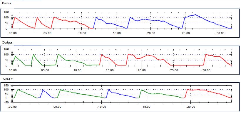

La giornata era splendida, ma eravamo tutti con qualche problema più o meno grande,
per cui poche le presenze.
Alla fine solo 3 modelli a confronto per vedere se i coefficienti usati in gara sono realistici o meno. Regole per il confronto: 100m di quota, 30s max di motore. Chiaramente si vola tutti assieme, altrimenti l'aria cambia e la differenza si fa sentire. Abbiamo fatto 6 voli in un'ora circa, tra le 14 e le 15, ci tenevamo "vicini" e abbiamo lanciato tutti entro una manciata di secondi. Interessanti le differenza tra un gruppo di voli e gli altri, ben visibili sui grafici cumulativi, mentre (ovviamente) entro il lancio le condizioni erano più o meno buone per tutti. Direi che i piloti (Roberto, Emil e il sottoscritto) erano equivalenti.
Finiti i lanci abbiamo consumato dolci e spumante, aiutati dagli aeromodellisti locali, noi tre eravamo pochi per far fuori tutto
Un grazie a Roberto e agli amici del Cormor per l'ospitalità.
Oggi a casa con calma un po di conti e sistemazioni grafiche, a voi i commenti. Ovviamente dai voli si ricava all' indietro il k che avrebbe "pareggiato" il volo tra i tre modelli (3,5 - 2,0 - 1,9 m). In un caso il k usato in gara è poco, nell'altro troppo... per cui propongo di lasciare i k come stanno a meno che ci rivediamo per altre prove simili. Sono convinto che farle ognuno per conto suo sono poco significative, la variabile meteo è ben superiore alle differenze di prestazioni del modello in aria immobile. Tra l'altro in tre anni di utilizzo del logger ho trovato UNO, dico un solo lancio perfettamenete liscio, all'ultimo lancio di gara a Vipava quast'anno. Se trovo il log lo posto in seguito.
