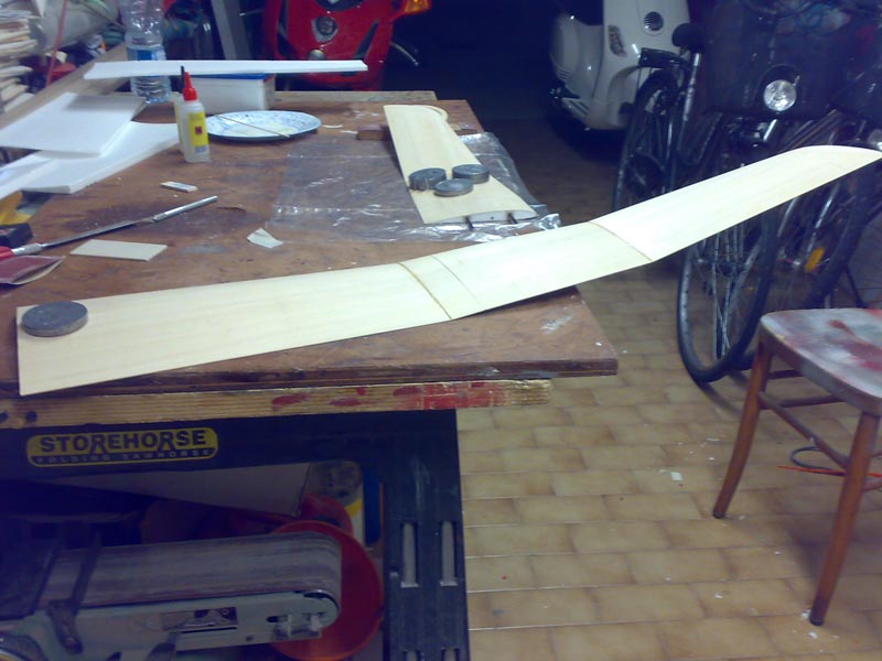

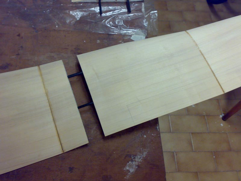

finito il Chrysalis e collaudato, la giornata di vento sostenuto non ha permesso una verifica approfondita, comunque è molto stabile e sono riuscito anche a beccare qualche debole termica (verificata col data logger), resta il fatto che pesa troppo.
Ho iniziato il E-Sky della Art Hobby, posto qualche foto della modifica all'ala per creare il doppio diedro.

Troppo quanto ? se non sono indiscreto.
Troppo per la motorizzazione ?
Hai usato motore/elica/batteria consigliati ?
Dalle foto non capisco una cosa... hai disassato le baionette ?
Grazie per le info
