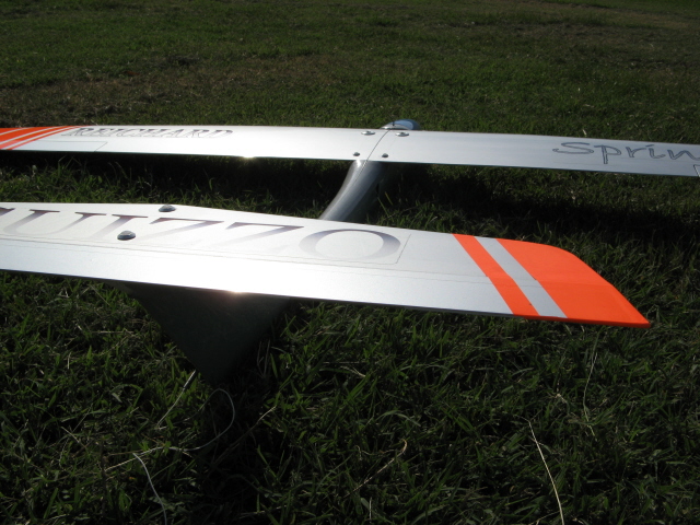

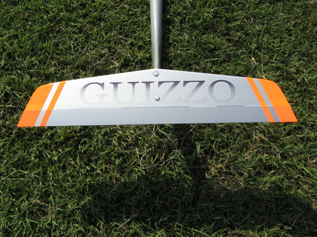

PS: allego qualche foto e come potete vedere ho un pò modificato la livrea sia per vederlo meglio che per gusto, con adesivi rigorosamente fatti in casa .
