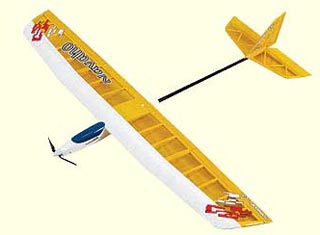

Ciao a tutti,
Un caro amico mi ha donato una bella aletta da sistemare del NAVAHO.
Ora che è bella e pronta aspetta solo la sua fusoliera..
Qualcuno ha una specie di trittico di questo modello? Giusto per dimensionare la coda e le varie distanze.. credo di rifare la fuso in balsa!
Ho cercato un po in giro ma nulla di fatto!
Ciao cia

conosco il modello, ne ha uno un mio amico e qualche volta ci faccio qualche voletto anche io. Il trittico credo proprio che non lo trovi (visto che non è ne una riproduzione ne un modello da gara)
Per la fuso hai bisogno solo di conoscere la lunghezza e la sup dei pianetti. Quella originale è costituita dal muso in fibra e da un tubo in carbonio verso la coda (tipo dlg). Io ho fatto una fusoliera simile quando ho costruito il puschtra. La parte anteriore è di balsa rivestita con fibra da 40 gr spalmata successivamente con ciano densa. Una volta asciutta la carteggi con abrasiva e viene molte liscia.
Poi ci innesti il tubo di carbonio, e quindi fai i pianetti in struttura di balsa. Vengono leggeri e sono facili da fare. (se hai costrito qualcosa da disegno capisci cosa intendo)
Appena posso mi faccio dare le misure
P.S. puoi fare la parte anteriore in fibra creandoti un master a perdere in espanso
Michele

Grazie per avermi risposto geebee..
Per trittico intendevo magari qualche pagina del manuale di istruzioni da dove poter estrapolare il dimensionamento delle superfici e delle distanze! tutto qua.. Per la fusoliera userò la forma di quella del Guppy!! cia cia

fly now dovrebbe avere la fuso che cerchi...io ho comperato un pod ed un tubo di coda per pochi euro e.........quando mi è arrivata la merce mi sono accorto che è la fuso del navhao top model!!
naturalmente ho riconosciuto la fuso perchè sono stato un felice possessore del modello in questione...

Ciao fabri... sempre allerta quando si parla di aliantini e?? Più che comprarla .. sai la mia mania.. preferirei farla... ma ho bisogno di dati per dimensionare un tantino i piani di coda... ma alle brutte improvviso!!!
Cia cia il prox fine sett ci dobbiamo sentire per velletri in moto ...Nuovi arrivi permettendo!!
PS.. trovata... 30e.... vado di balsa!! cia cia
