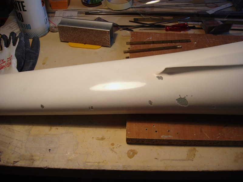

MI spiegate a cosa serve gelcottare le fusoliere?
Tanto le devo sempre riverniciare, anche quelle commerciali... difetti ce ne sono sempre...

azzzz, sono buchi!!!
è uno swift

seriamente: brutti buchi, chi è il produttore?

Si dice il peccato ma non il peccatore... anche perché la fuso è molto robusta.
Sul fatto dei buchi... bolle d'aria, bastava un po' meno fretta stampando... ma ho visto di peggio... a qualche romagnolo stanno ancora fischiando le orecchie per un'altra fusoliera (non gelcottata ma con fosse stile motozappa... )...

Per me il gelcoat serve a rendere le superfici lisce quando si usano tessuti troppo spessi. Basterebbe che il produttore avesse usato, come strato più esterno, un tessuto sottile e si risolvevano vari problemi.

Bastava passare il rullino con più attenzione e lavorare meno di fretta....
