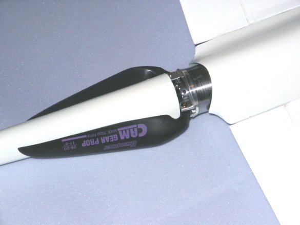

Approfitto a costo di essere tacciato di spammer Quarta puntata Fusoliera laminata in vetro per la parte anteriore e in carbonio per il trave di coda. Capottino col sistema della bottiglia di PET ristretta a caldo su anima di legno. All’inizio avevo realizzato le ali in fibra con anima in styrofoam, ma poi visti i pesi (quasi mezzo kilo senza servi) ho ripiegato per la classica struttura in balsa e Dbox e alettoni rinforzati con tessuto di vetro da 40 g/m2 . Più facile da dire che da fare, visto lo spessore del profilo. Due differenti terminali alari, quello a winglet per la termica e quello corto per la dinamica (ci sarà poi differenza?) infilati su baionette in carbonio da 2 mm |

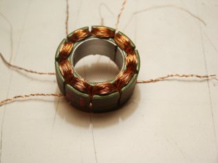

Nella mia infinità bontà (e vando altri 10 minuti) ecco la quinta puntata Il motore è autocostruito. Tre statori da hard-disk (trovarne tre uguali è veramente un terno al lotto) per ottenere un 30-10 avvolto con 18 spire di tre fili in parallelo. Nove denti, dodici magneti 10x5x2 e configurazione a stella. (chissà se è il caso di aprire una discussione sui motori elettrici, visto che il forum da quel punto di vista langue un pò?) Il rotore, un mucchio di tempo al tornio e fresa, è montato su un unico (!) cuscinetto di grande diametro e basso spessore. Il supporto delle pale dell’elica è integrato. Rotore e statore sono montati su un tubo di carbonio che si incastra su quattro anelli di alluminio (due davanti e due dietro al motore) incollati su altrettante ordinate, anch’esse rinforzate con carbonio. @td-2200 Per oggi basta se no vai in overdose. Asciugati la bava dalla bocca! |
